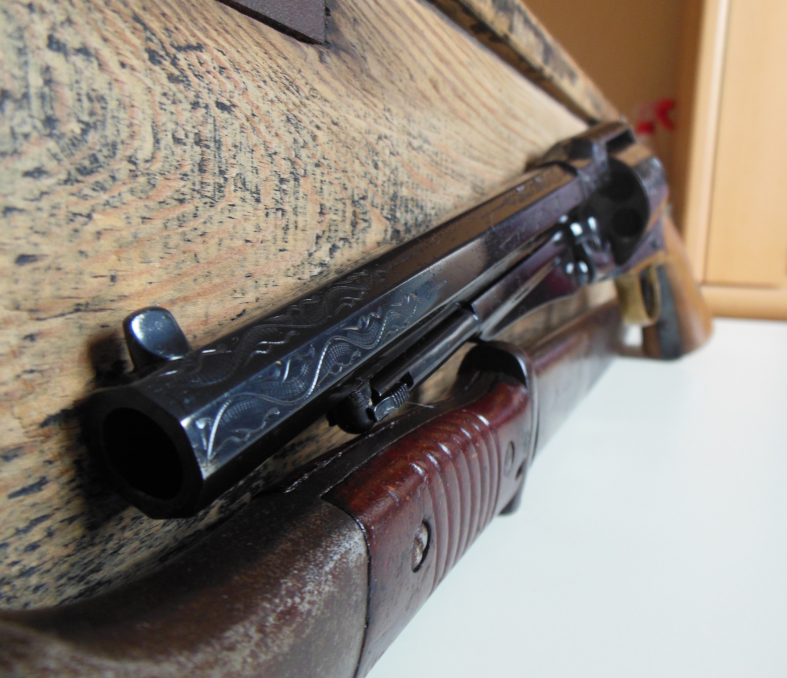

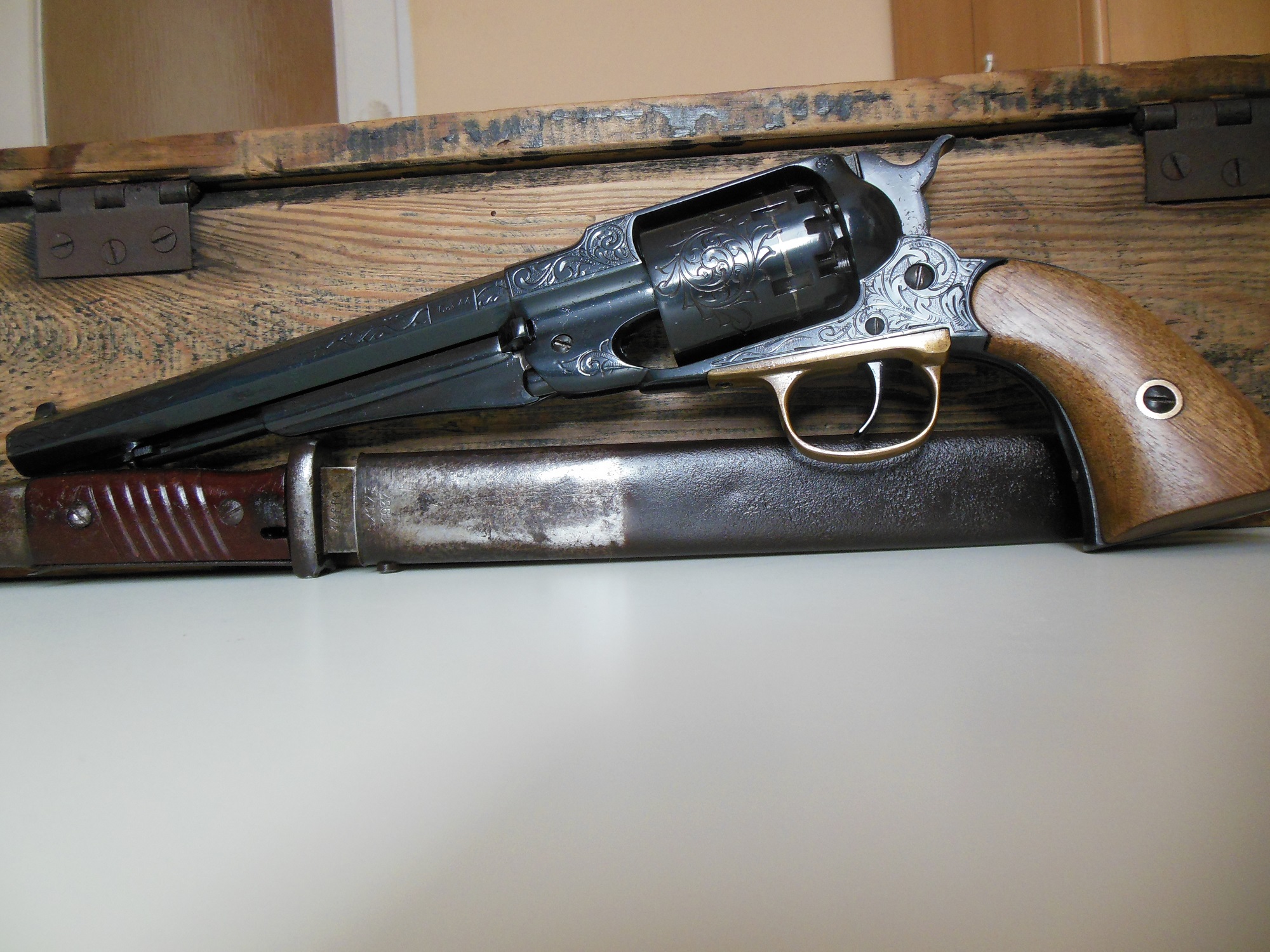

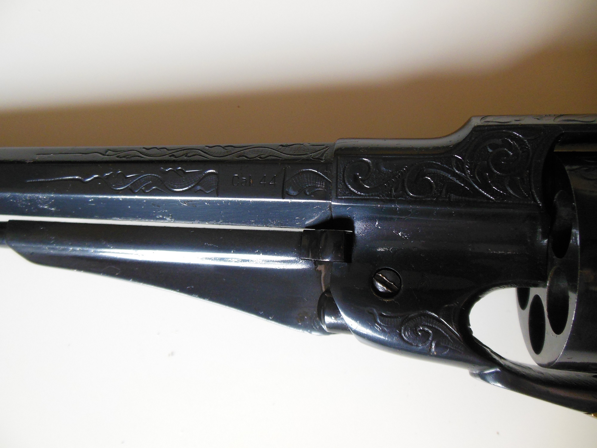

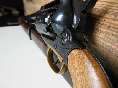

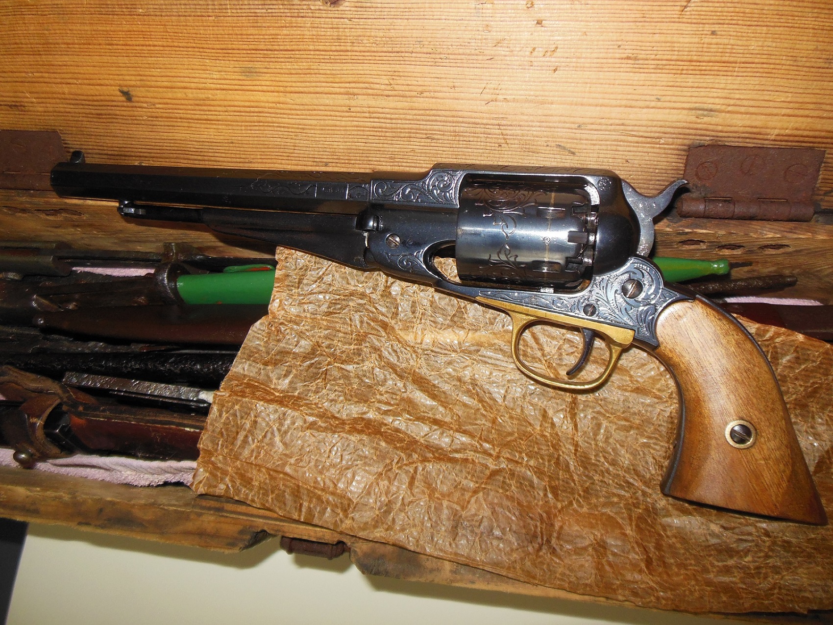

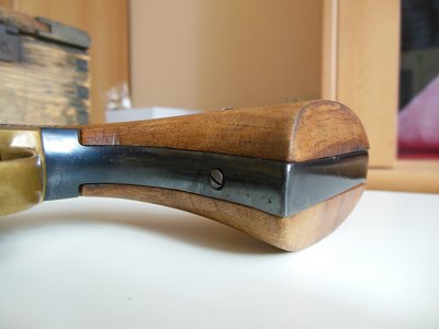

Witam serdecznie
Jestem nowym członkiem rodzinny Czarnoprochowej, mam zaszczyt pochwalić sie pierwszym Rewolwerem jednocześnie kończąc z pełną satysfakcją rok 2017
Krótko o mnie: Młody zakręcony 22 latek, Odkąd pamietam moim konikiem jest historia, w związku z tym kolekcjonuję broń białą, odznaczenia oraz umundurowanie z okresu 1 wojny, 2 wojny oraz ewentualnie czasów carskich, na co dzień pracuję oraz się uczę
Informację o Remingtonie:
Producent: Santa Barbara
Numer seryjny: XXXXX
Rok produkcji: Brak

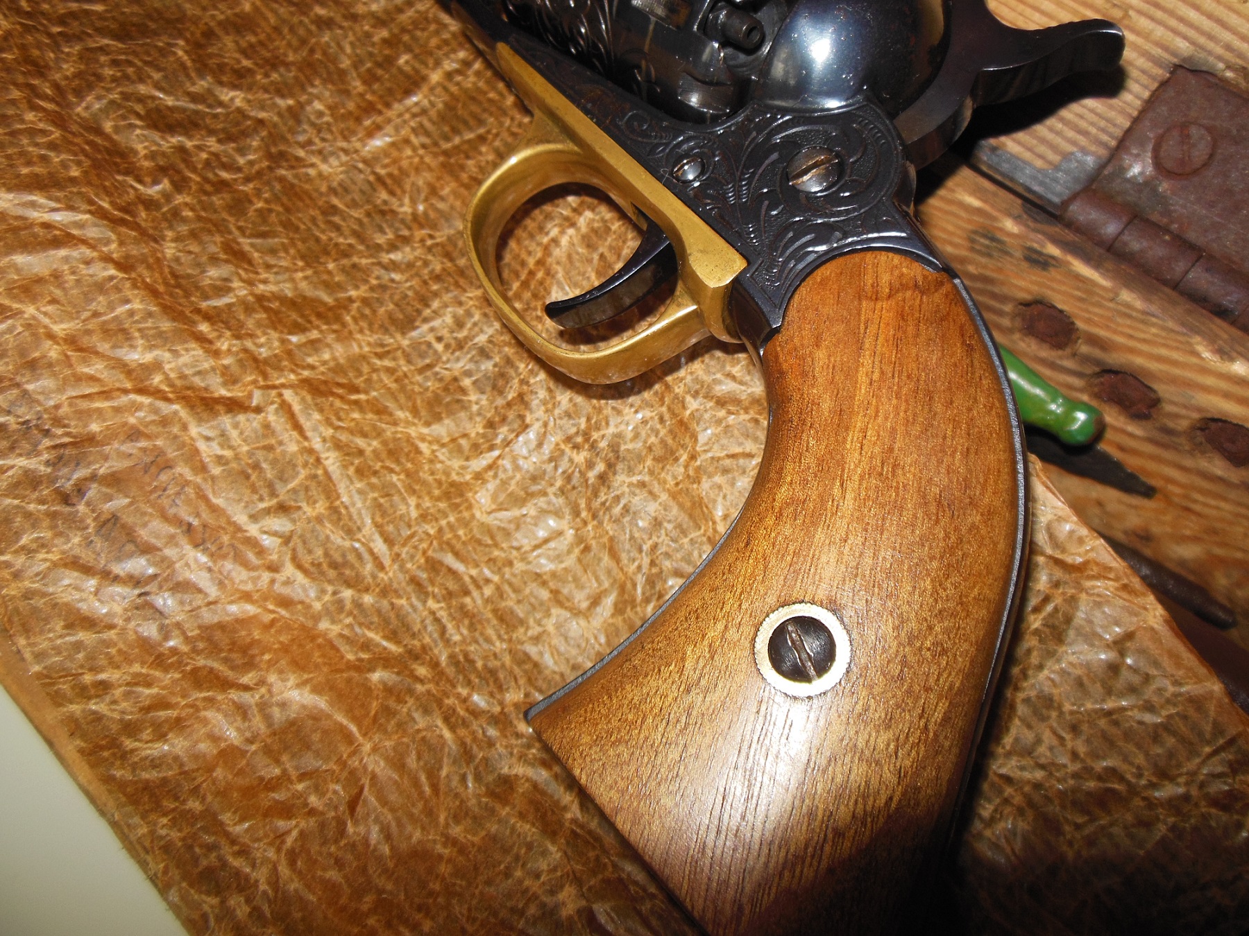

Po otrzymaniu remika przeszedł całkowitą regenerację czyszczenia, rozebrany, wyczyszczony oraz zakonserwowany olejem PKB, Ile syfu się z niego wyszło to szkoda gadać, brudne okładziny pachnące stechlizną zredukowane delikatnie papierem do "Surowej" powierzchni oraz polamowane olejem TRU-OIL BIRCHWOOD. Efekt końcowy widoczny na zdjęciach, Pierwsze strzelanie wykonam po nowym roku, zobaczymy czy coś z częsci będzie do wymiany, Wszelkie uwagi chętnie wysłucham jako nowy w rodzinie
Nastepny cel: REMINGTON TEXAS KAL. 44

Pięknie Ci wyszła ta renowacja
Życzę Ci, byś miał z niego wiele radości.
Ale dlaczego następny remik? Jest tyle różnych rodzajów broni CP, że szkoda się ograniczać.
Raczej pomyśl np. nad coltem. Niby podobne rozwiązanie, a jednak to zupełnie inna zabawka.
Albo pistoletem, albo karabinem ... tu masz piękne pole do popisu

Trochę za ostro pojechałeś z rękojeścią - lakier zdejmuje się chemicznie i okładki nie zmniejszają wymiarów jak po papierze ściernym co widać na tym Remingtonie. A tak zapytam jaki stan lufy - są jakieś małe plamki , nadpalenia czy lustro w srodku ?

Okladziny mialy naprawde symboliczne kropki oryginalnego lakieru, bylo surowe drewno w brudzie, stan z odstawaniem juz byl niestety taki, z papieru wyszlo naprawde malutko tego drewienka, restaurowalem juz sporo tego typu drewienek wiec na laika bym nie ryzykowal nawet, lufa powiem ci ze z malymi sladami jest czarno, mosiezna szczotka na to czy cos do czyszczenia luf ?

Te ogniska rdzy intensywnie przeczyścić szczotką mosiężną i sprawdzić czy nie ma wżerów, niewielkie nie przeszkadzają . Po wyraznej rysie obwiedniowej widać, że blokada bębna wraz z występem na kurku są do przejrzenia/korekcji - poprawnie powinna opadać tuż przed gniazdem bębna.
