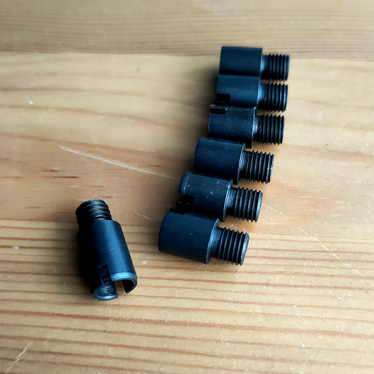

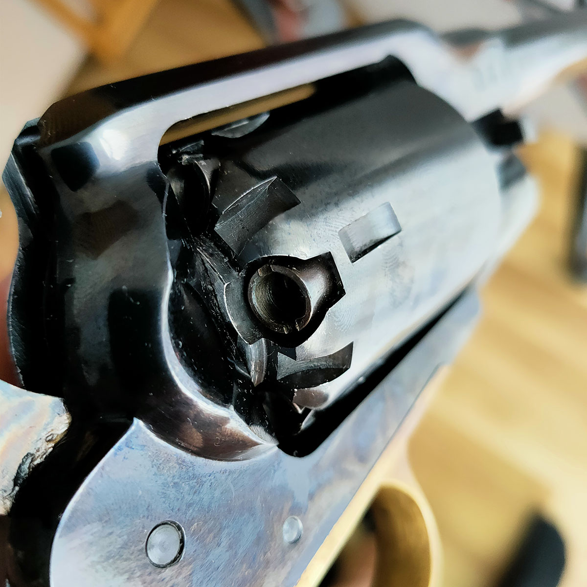

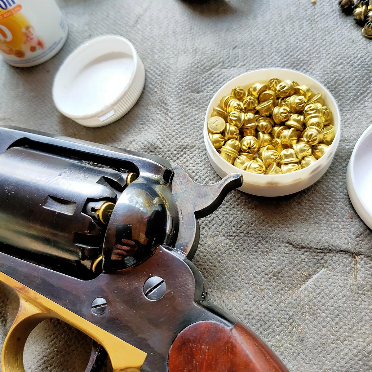

Dołączając się do tematu chciałbym opisać swoje wrażenia z korzystania z kominków na naboje short 6mm od kolegi Smitha.
Zamówiłem komplet kominków do remingtona 1858, a na moją prośbę Smith wykonał też kominek do Hawkena Ardesy. Jako że każda broń jest trochę inna wymagały one ode mnie delikatnego doszlifowania w celu dopasowania do konkretnego egzemplarza (szczególnie kominek do hawkena, który blokował się we wgłębieniu kurka). Najtańsze shorty jakie znalazłem wchodziły w kominek z wielkim trudem więc minimalnie podszlifowałem je też od wewnątrz tak żeby nabój wchodził z lekkim oporem, ale z nich nie wypadał. Kilka minut z dremelem rozwiązało sprawę. Szlifowane elementy pokryłem na nowo oksydą na zimno i całość wygląda jak z fabryki, albo nawet lepiej :)
Ogólnie jestem pod mega wrażeniem wykonania i dopasowania tych kominków do moich CP. Pierwsze strzelanie pokazało, że ten zakup to "strzał w dziesiątkę" :?:
Piszę tu z poziomu osoby, której nie zależy na jak najlepszym wyniku na tarczy. Jeżdżę na strzelnicę typowo for fun, rozwalam różne rzeczy i fajnie jak czasem trafiam w cel :P
Broń przy naważkach jakie stosowałem z kapiszonami po założeniu shortów ma dużo większego kopa, strzelanie sprawia mi więcej frajdy. 500 sz. nabojów kupiłem za 140 zł (na kapiszony w takiej ilości wydałbym w tej chwili majątek :oczy: )
W remiku po strzale short zostaje w kominku i wymaga cienkich kombinerek do wyjęcia, w hawkenie nie ma tego problemu - odrzut sprawia że łuska wyskakuje z kominka jak z zamka broni na amunicję scaloną (noś okulary).
Pewnie znajdą się ludzie co będą zachwyceni jak ja, albo będą narzekać jak niektórzy we wcześniejszych wpisach. Takie kominki to na pewno patent na tańsze strzelanie. Shorty są też dużo trwalsze od kapiszonów więc można je przechowywać latami. Mam pudełko po dziadku (ma ze 40 lat) i bez problemu wszystkie do tej pory odpalają.
Wrzucam zdjęcia jak to u mnie wygląda, w razie czego polecam ;)

Problem z podbijaniem kurka występuje zazwyczaj w tych kominkach w ktorych wykonawca nie przewidzial miejsca na otwierającą sie przy wystrzale łuskę.
Posty: 309
Moja broń: RUGER OLD ARMY
Re: Kominki na naboje short 6mm + chronograf
Dokładnie tak ! dla bardziej wybrednych można by jeszcze po spasowaniu zrobić małe podcięcie w kominku a na kurku dorobić coś w stylu iglicy cattlemana co pozwoliło by na mniejszą deformację floberta i lepszą szczelność na wszelakie cofki połączoną z łatwością ekstrakcji po zapłonie.
