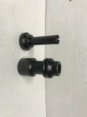

Co myślicie o takiej alternatywie?
https://www.youtube.com/watch?v=tCPC2wz ... ontheRange
Kominki na które można zakładać ślepaki 6mm. Oczywiście otwór jest za duży i ciśnienie ładunku czarnoprochowego by miało tu nieprzyjemne skutki.
Ale ten zestaw ma podkładki którymi się reguluje długość kominka, zależąc od modelu broni. I można by było wsadzić podkładkę z malutkim otworem, jak przy klasycznym kominku. Ślepaki 6mm są na razie dostępne, a ceny w porównaniu do naszych kapiszonów, wręcz śmieszne.
Tylko taki pomysł.
Tylko taki pomysł.
