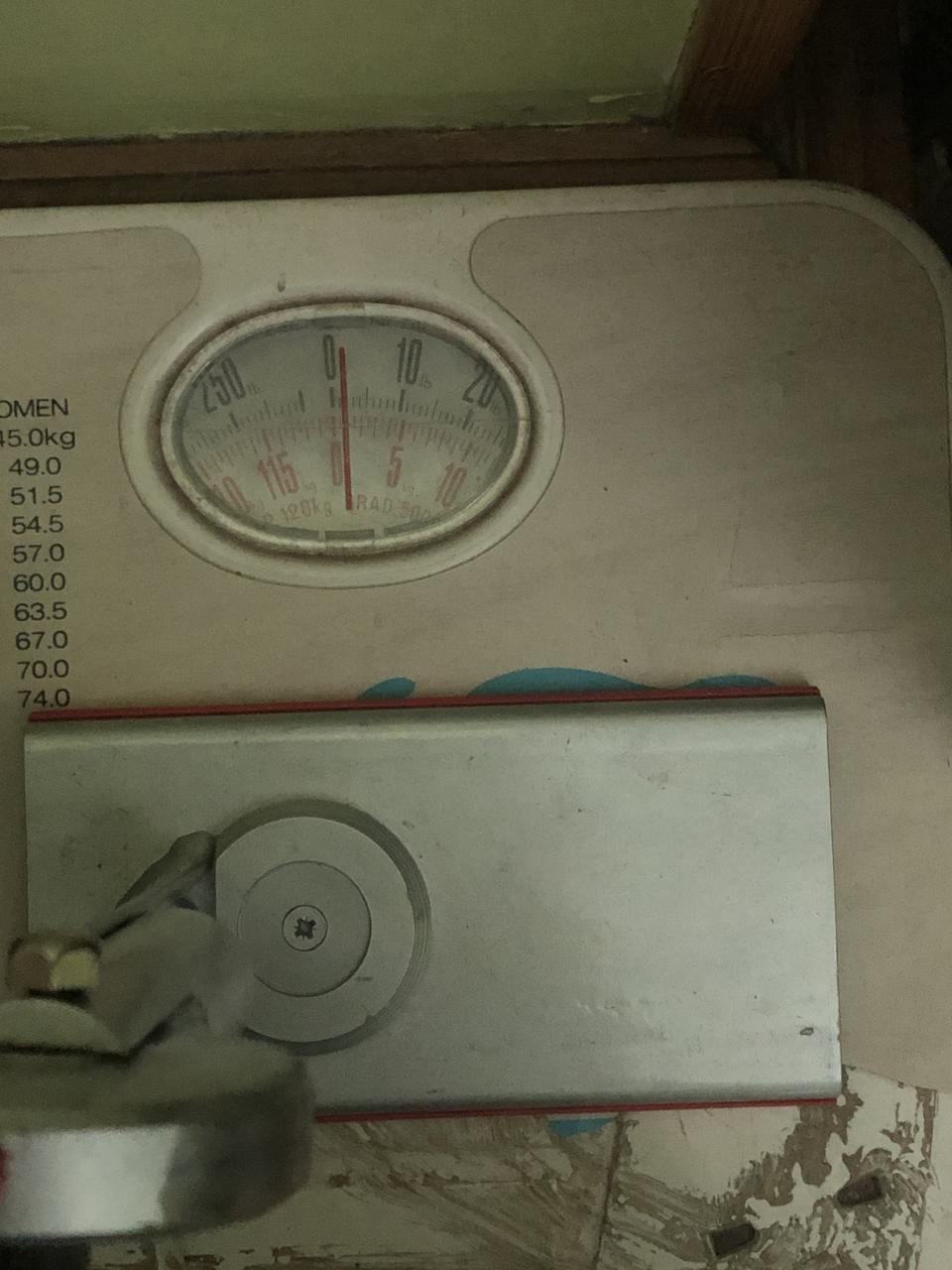

Żadna rewelacja z tą wagą. Sześciokrotna śrubowa praska od .44 waży 500 gram
Posty: 319
Moja broń: RUGER OLD ARMY
Re: Praska godna uwagi
zważę jutro to napiszę ;) tu jest coś podobnego
Posty: 319
Poniżej zdjęcia. Precyzja wagi w tym zakresie zapewne znikoma ale 500g na pewno nie waży ;)
