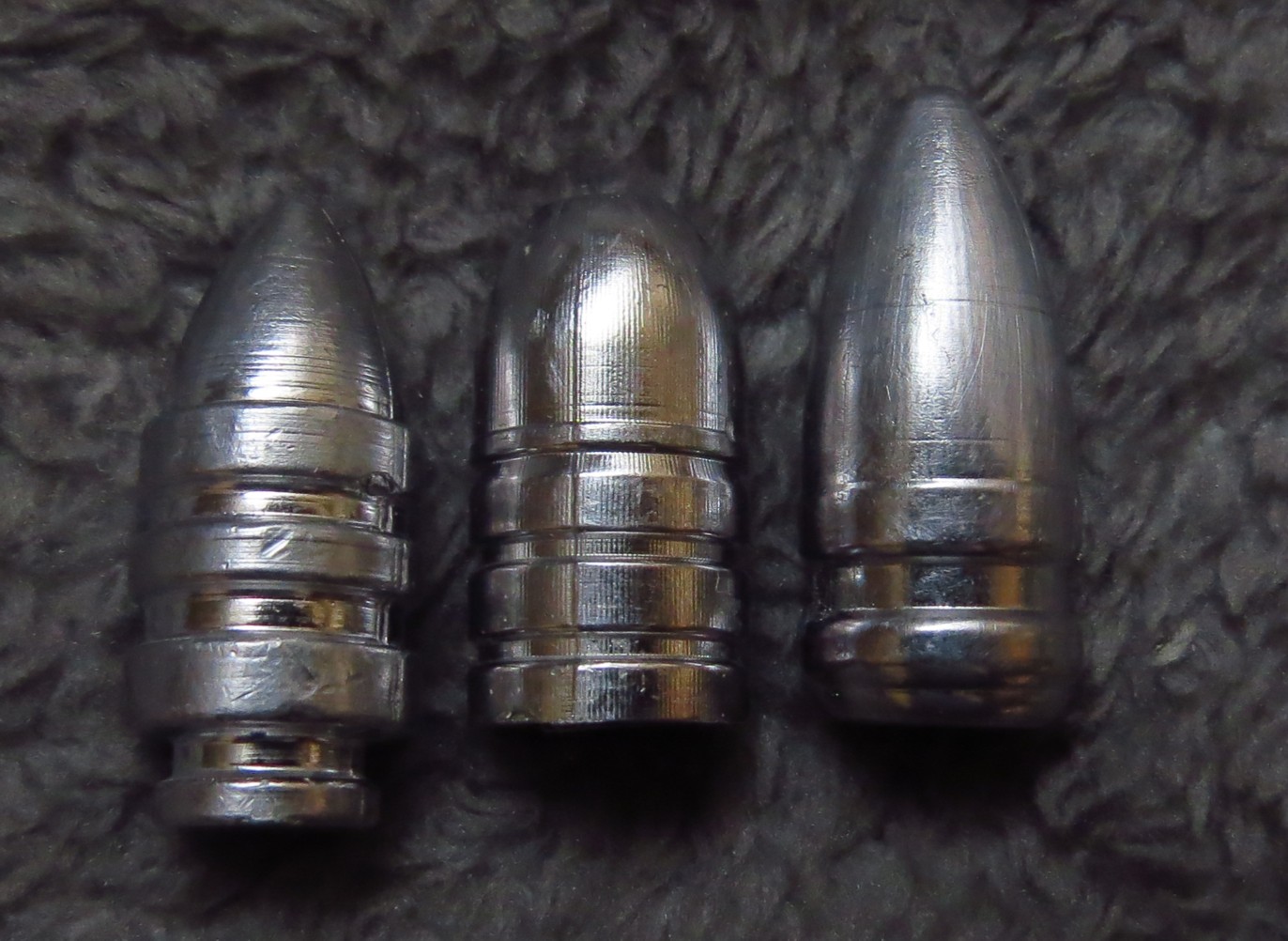

Posty: 1075
Re: Strzelanko z Sharps
Czy tak skrócenie pocisku 459-500-3R - ten z prawej - miałoby jakikolwiek sens do gwintu 1:48 czy to tylko strata czasu? Na fotce od lewej
choinka, 457-340-F, i skrócony 500-3R.
BEAR
Posty: 176
Rejestracja: pn 27.lut.2017 - 21:11
Post autor: BEAR »
Irek sądzę że ten środkowy jest jedynie sensowny.
Posty: 1149
Najlepszy jest ten w środku.
500/3R po skróceniu nie ma sensu, prowadzenie tylko na dwóch pierścieniaćh i przewaga masy bliżej środka obrotu to brak stabilizacji.
