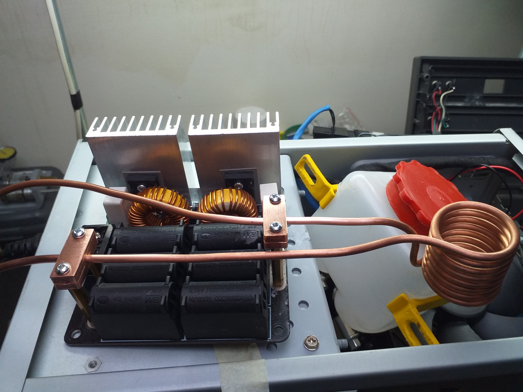

No i sukces, żebym nie miał uszu, uśmiechałbym się dookoła głowy

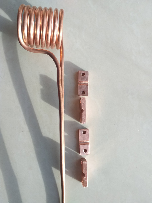

Zrobiłem nową cewkę (bez lutowania, ta po lewej stronie fotki)
![Obrazek](https://i.postimg.cc/LswfLqZg/20191222-120953.jpg)
I wywaliłem te tandetne blaszki (obejmy) mocujące cewkę do słupków
![Obrazek](https://i.postimg.cc/59YJsXQN/20191225-124816.jpg)
Po zmontowaniu na płytce, wygląda to tak:
![Obrazek](https://i.postimg.cc/prYqsQD6/20191225-135429.jpg)
A prąd, spadł do 11, 09A bez obciążenia i 12,5A pod obciążeniem
![Obrazek](https://i.postimg.cc/FKrmpG32/20191225-144332.jpg)
Po odpuszczeniu 30 łusek (,308 Win) elektronika i cewka miały około 40°C
Pełen sukces

No to teraz ja musze zmodyfikowac ,moze nie koniecznie cewke ale napewno zaciski ![uśmiech :-)](./images/smilies/armata_PDT_01.gif)

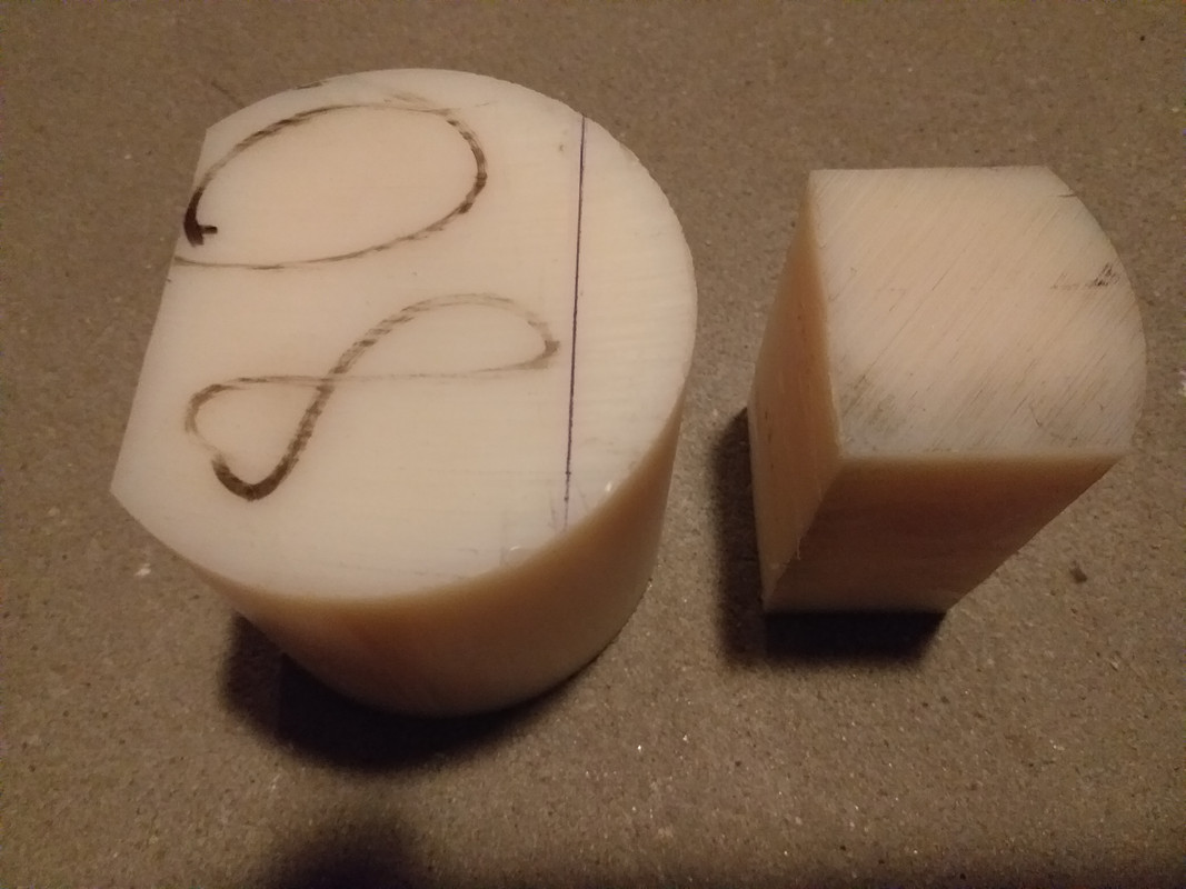

Z czego i jak robiles obudowe cewki ,bo ja mam tylko wewnatrz tuleje z kolnierzem wytoczona z teflonu ,a Ty widze ze obudowales cewke na zewnatrz.

Cześć, do obudowy cewki kupiłem ertalon (poliamid) Jest dużo tańszy do teflonu a temperatura topienia to ok. 255°C.
![Obrazek](https://i.postimg.cc/3wxSpfSZ/20191227-202356.jpg)
Nie pamiętam ile zapłaciłem (jak znajdę aukcję na której kupiłem) to powiem, ale coś mi się kojarzy że chyba 20zł. za odcinek o dł. 70mm. fi 80mm. Dłubałem to sam przy pomocy frezarki górnowrzecionowej (takiej do drewna) i wiertarki kolumnowej. Zeszło mi kilka godzin bo nie mam normalnej frezarki. Chciałem to zlecić frezerowi, ale jak zobaczył materiał i rysunek to zaczął tak stękać, że to pracochłonne, że maszyny pobrudzi i coś tam-coś tam, że wkurwa dostałem i sam wystrugałem
Niestety teraz muszę zrobić nową bo Ktoś mnie namówił żeby zrobić cewkę o dwa zwoje większą i teraz te dwa zwoje wystają.![Oczko ;)](./images/smilies/armata_PDT_18.gif)
