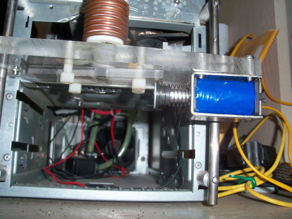

Witam, zaczynają mi zjeżdżać zabawki do indukcji i mam problem, Bready powiedz proszę jaki masz elektromagnes w swojej maszynie?

Chinski ;) :-D :D
12V ,skok 12.5mm (chinczyk napisal na nim 15mm ,ale klamal )
A tak na powaznie to link na e-bayu wygasl i nie jestem w stanie nic wiecej o nim powiedziec.
Skok musi byc zblizony do srednicy denka najwiekszej luski jaka masz zamiar odpuszczac.
Ja mam 14.4mm 7,62x54R ,i 12,7mm skok wystarcza ,nie zakrywam w pelni otworu na luske w plycie bazowej.
donkihot

Dzięki, u nas są te elektromagnesy ale ze skokiem 8-10mm więc dupa. Albo znajdę taki jak Twój albo może coś wykombinuję z siłownikiem od zamka centralnego (samochodowego) tyle że skomplikuje to urządzenie bo siłownik potrzebuje zmiany polaryzacji.
W swoim temacie pisałeś że cewkę nawinąłeś z cieńszej rurki niż ta z zestawu. Średnica którą podałeś czyli 1/8" to wymiar zewnętrzny czy wewnętrzny?
Ja rozglądałem się za rurką, ale u nas takich nie ma. Najczęściej używana to 4,75mm (po zewnątrz)

1/8" na zewnatrz ,poszukaj tam gdzie lodowki i klimatyzacje naprawiaja, pytaj o kapilare.
Elektromagnes 10mm do .308 wystarczy ,moze da sie go troche przerobic/wydluzyc skok ,ewentualnie zobacz jaki skok da sie osiagnac na elektromagnesach od zaworow wody z pralek czy zmywarek do naczyn.
Tyle ze tam sa cewki na 230V.
W starych maszynach do gier "fliperach" byly elektromagnesy z duzym skokiem, moze przekazniki zalaczajace akumulatory do ciezarowek.

Dziękuję, będę szukał. Teraz mnie tknęło że może poeksperymentuję z cewką od LPG (zawór na butli) przecież ona jest na 12v
ps. jakiego miałem farta że nie podłączyłem generatora od razu po rozpakowaniu. Jestem typem strasznie ciekawskim i chciałem zobaczyć jak bardzo skomplikowany jest układ, zauważyłem że jeden z dławików ma nieprzylutowany jeden koniec uzwojenia i dwa zimne luty na nogach tranzystorów. Dobrze że mam kumpla elektronika który ogarnął mi to od ręki.
