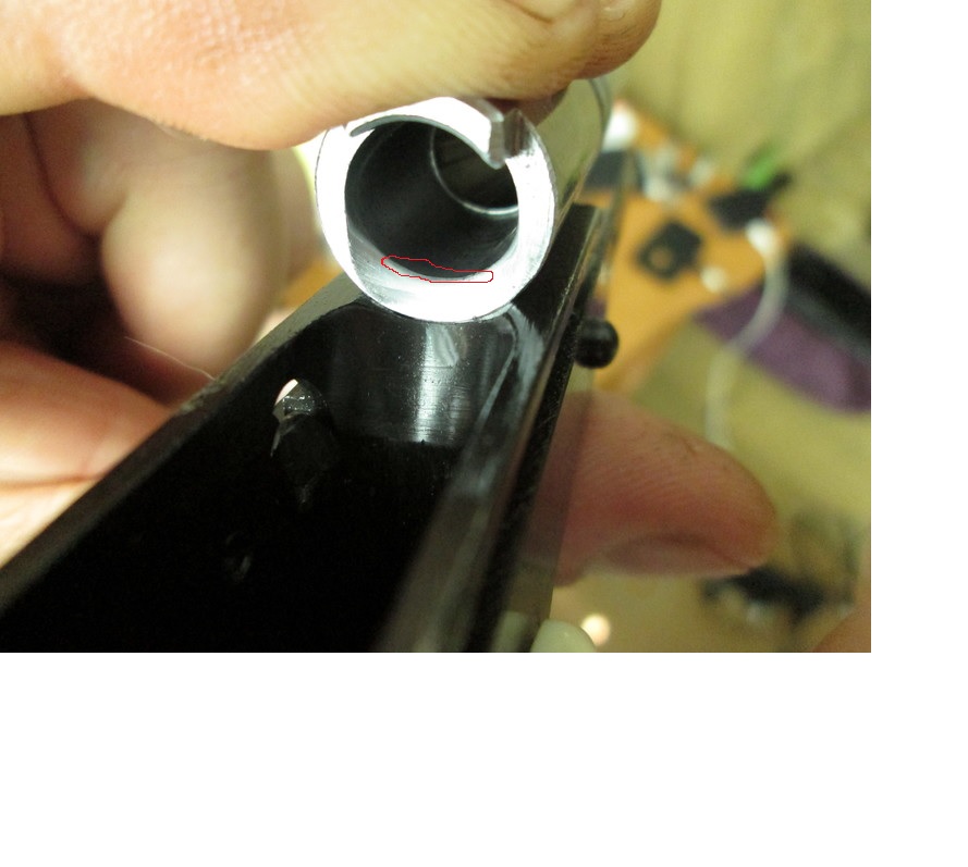

Krawedz zaznaczona na czerwono do wyprofilowania.
Lozysko do wymiany ,sugerowal bym abys poszukal podwymiarowego pasujacego do zamka ,a otwor na lufe dopasowal do lufy.

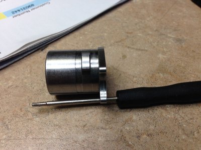

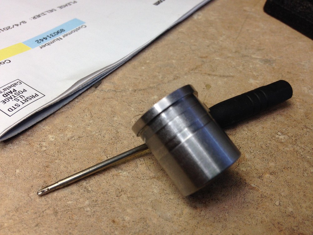

Jak będziesz miał chwilę to rzuć też okiem na filmiki z luzami zaryglowanej lufy i zamka ze szkieletem.
A tutaj przedstawiam rzeczony barrel bushnig

No wiec mialem zrobic film porownawczy ,i stwierdzilem ze sie nie da ,bo pokazal bym tylko ze luzow nie ma.
Ale do rzeczy:
Pierwsze ujecie - luz szkielet zamek ,cos tam wyczywam ze klika ,ale na filmie nic nie widac.
Oceniam na 0.1mm luzu poprzecznego ,i to z duzym zapasem ,w pionie nie wyczuwam luzu wogole
Drugie ujecie od strony kurka - jeszcze mniej.
Luz lozyska lufy w suwadle ,cos tam wyczuwam ,wedlug sowmiarki 0.03mm.
Jako ze blad pomiaru suwmiarka to 0.05 to trudno okreslic ,ale troche klika jak wytre z oleju.
Lufa w lozysku - nie wyczuwam luzu ,ale sie przesowa , wedlug tej samej suwmiarki jest 0.01-0.02mm
Ryglowanie lufy w suwadle - nie ma luzu ,jezeli zarygluje lufe bez zalozonego lozyska wyraznie sie usztywnia.
Ostatnie ujecie - lufa na szkielecie ,tak ma byc.
U mnie jest troche mniej tego luzu ,ale tam nie moze byc sztywno.
Na zdjeciach ponizej widac wieksza srednice koncowki lufy ,a ktorej wczesniej pisalem ,i poszczegolne strefy obrobki lozyska lufy.
Widac tez lekko zmatowane slady wspolpracy lufy z lozyskiem i lozyska z suwadlem.
Ale do rzeczy:

No to tak jak myślałem pasowanie na 5 setnych to jest prawie na zero Masz jakieś tarcze?
