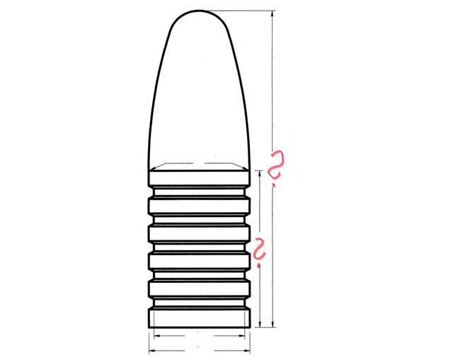

Irek M pisze: ndz 31.sie.2025 - 14:26 np 459-500-3R. Strzelałem takimi ostatnio na 200m
Cześć
@Irek mam prośbę o padanie wymiaru pocisku z Lee-459-500-3R
Z góry dzięk. :piwo:

Odpisałem ale gdzieś uciekło. Ten pocisk z rysunku to 500 ale rozumiem, że to tylko poglądowo. Wieczorkiem będę to odleję. Chyba, że chodzi o yen konkretny z rysunku wielorowkowy 677 też go mogę wymierzyć

Tak
Rysunek podglądowy(pierwszy lepszy z bazy)
Chodzi pocisk z ko.Lee-459-500-3R

Irek M pisze: pn 29.wrz.2025 - 12:24 Odpisałem ale gdzieś uciekło. Ten pocisk z rysunku to 500 ale rozumiem, że to tylko poglądowo. Wieczorkiem będę to odleję. Chyba, że chodzi o yen konkretny z rysunku wielorowkowy 677 też go mogę wymierzyć
Ten z rysunku to nie jest 677, bo 677 ma szpic. To jest pocisk Money. Ani LEE ani Lyman takich kokil nie robią, takie rzeczy to tylko w ameryce.

Długość/wysokość pocisku - 36mm. Wysokość od podstawy do górnej krawędzi pierścienia na rowkiem - tak jak na rysunku - 18,76mm. Chciałem wrzucić tu pocisk odlany z czystej cyny by lepiej było to widać ale przy sztucznym świetle słabo to wychodzi.

Irek M pisze: pn 29.wrz.2025 - 19:56 Długość/wysokość pocisku - 36mm. Wysokość od podstawy do górnej krawędzi pierścienia na rowkiem - tak jak na rysunku - 18,76mm. Chciałem wrzucić tu pocisk odlany z czystej cyny by lepiej było to widać ale przy sztucznym świetle słabo to wychodzi.
