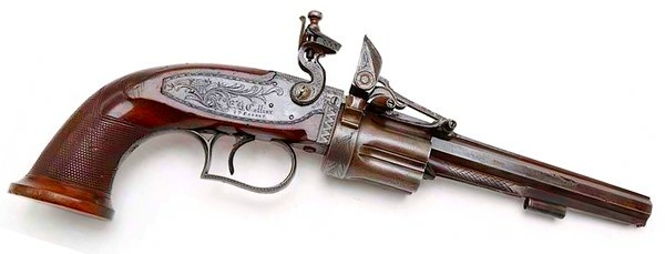

Około roku 1814 Amerykanin, niejaki Elisha Collier, skonstruował rewolwer skałkowy. W roku 1818 opatentowano go Wielkiej Brytanii a później wyprodukowano w trzycyfrowej liczbie egzemplarzy - także w Indiach:
Ta właśnie broń zainspirowała Samuela Colta, do czego niezbyt chętnie się przyznawał. Collier ukształtował połączenie bęben-lufa w sposób stosowany w późniejszych konstrukcjach kapiszonowych. Stożkowe zakończenie komory wsuwa się ciasno do dopasowanego kształtem gniazda w bębnie. Oto schemat ideowy tego uszczelnienia:

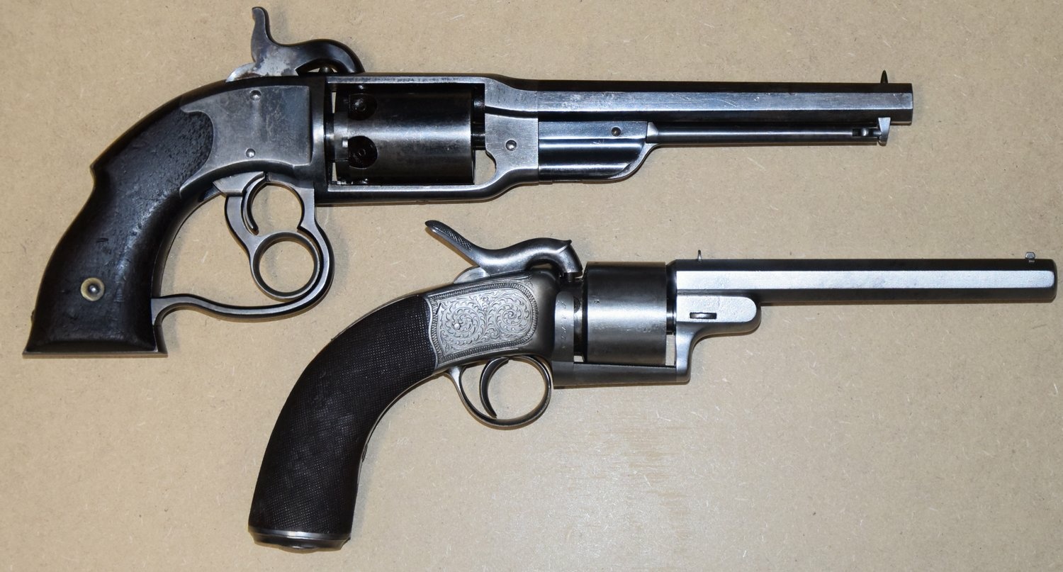

W epoce kapiszonowej były dwa systemy rewolwerów tzw. gazoszczelnych, produkowanych w zauważalnej liczbie egzemplarzy. Europejski, potocznie zwany systemem Langa, oraz amerykański - Savage (właściwie: North-Savage). Oto ich przedstawiciele (Savage u góry, Lang na dole):
System Langa pojawił się w końcu lat 40 XIX wieku. Rewolwery typu Langa wytwarzali na małą skalę liczni, drobniejsi producenci, głównie w Anglii i Belgii. Natomiast Savage wytwarzano seryjnie, przemysłowo, "po amerykańsku", w zakładach Savage Revolving Firearms Co. Zrobiono ich jakieś 20000, z czego ok. 12500 zakontraktowały armia i marynarka USA. Obydwu systemom warto się przyjrzeć także dlatego że ich sposób funkcjonowania mocno różni się od ogólnie znanej mechaniki Coltów i Remingtonów.

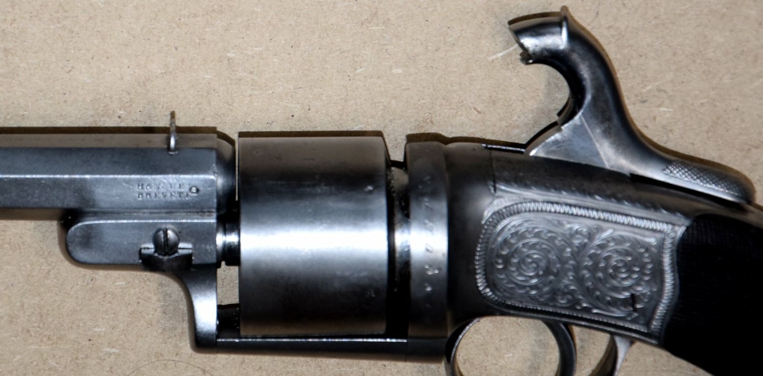

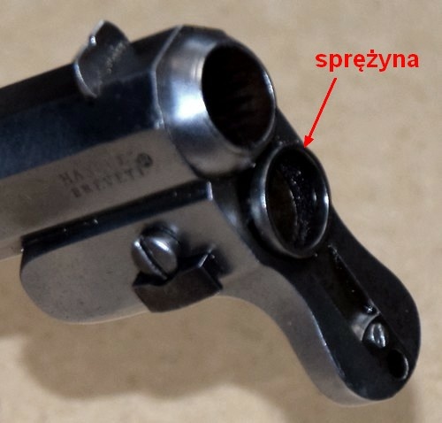

Najbardziej interesujący jest oczywiście mechanizm uszczelnienia. Pod stożkowym zakończeniem lufy widać sprężynę odpychającą bęben do tyłu:

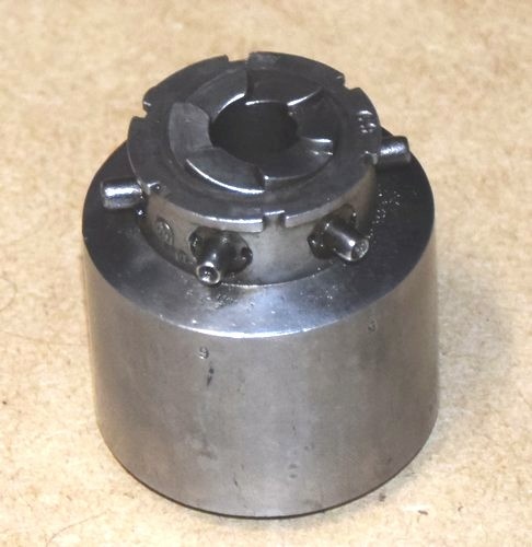

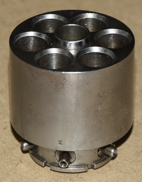

Bęben z wyfrezowanymi czołami komór:
Bęben od tyłu, z kominkami prostopadłymi do osi - jak w typowych "pieprzniczkach":

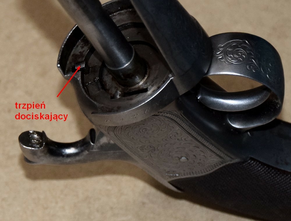

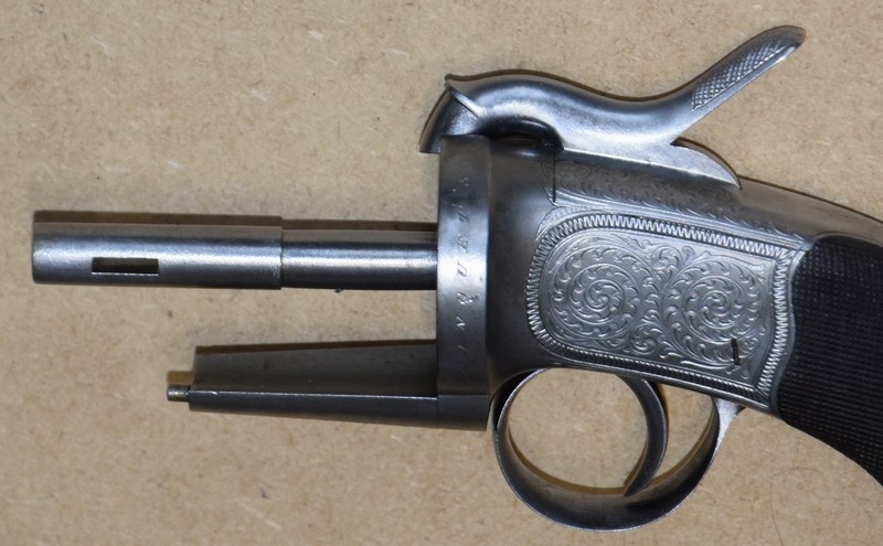

Tylna część szkieletu zawiera kluczowy element - trzpień dociskający i blokujący bęben podczas strzału:
Trzpień jest wysuwany dopiero opadającym kurkiem. Jest to oczywista wada gdyż dociskając bęben trzeba pokonać jego bezwładność. Z jednej strony wydłuża to czas reakcji zamka (lock time), z drugiej - wymaga mocnej sprężyny głównej. W efekcie do napięcia kurka potrzebna jest spora siła, dużo większa niż np. w Colcie 1851. Tutaj szczelina w stanie otwartym, przed strzałem:
Szczelina domknięta - tak wyglądałaby w chwili oddania strzału:

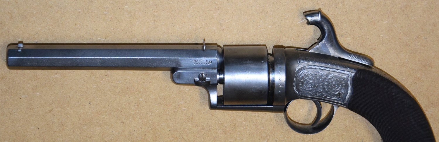

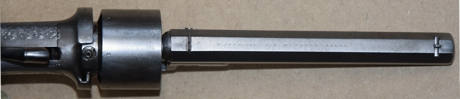

Rewolwer widziany od góry. Kurek przesunięty w bok, aby nie przesłaniał linii celowania. Szczerbina mocowana na lufie, muszka na jaskółczym ogonie z możliwością korekty w poziomie. Wydaje się że ten rewolwer mógł być całkiem celny:

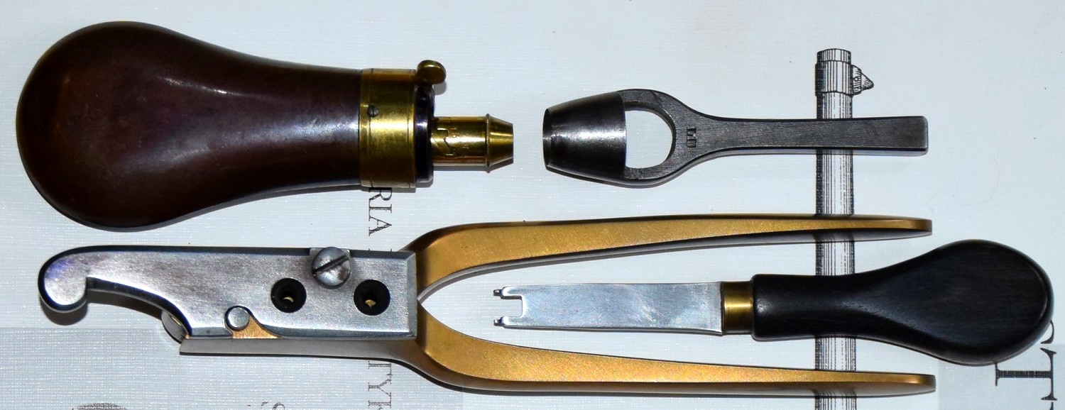

Oto podstawowe akcesoria do rewolweru Hanqueta: prochownica, kokila, klucz do kominków i wycinak:

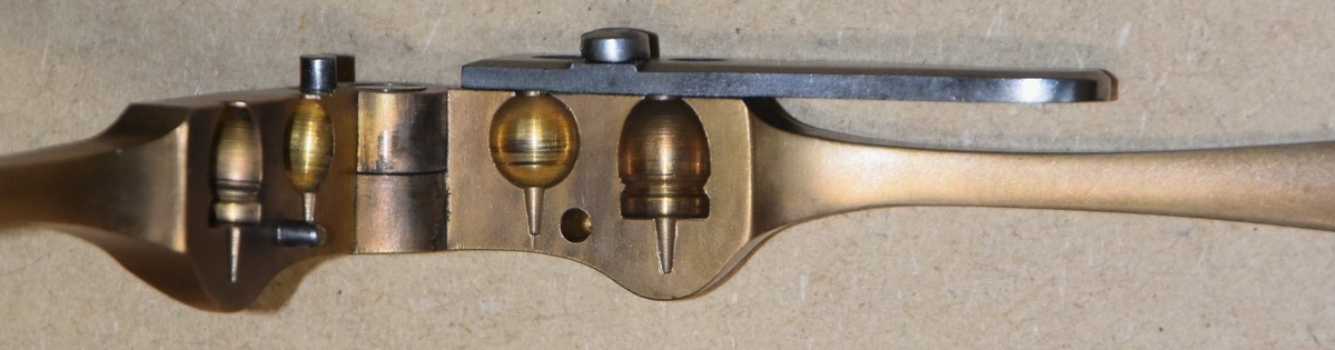

Pobojczyk nie jest potrzebny gdyż zastosowano amunicję jak u Adamsa, tzn. szpikulcem w tylnej części kuli i pocisku. Wnętrze kokili:
Na szpikulec nadziewano nasmarowany filcowy krążek a całość zwyczajnie wciskano do komory kciukiem. Pokazany wycinak służył właśnie do fabrykacji filcowych podkładek.

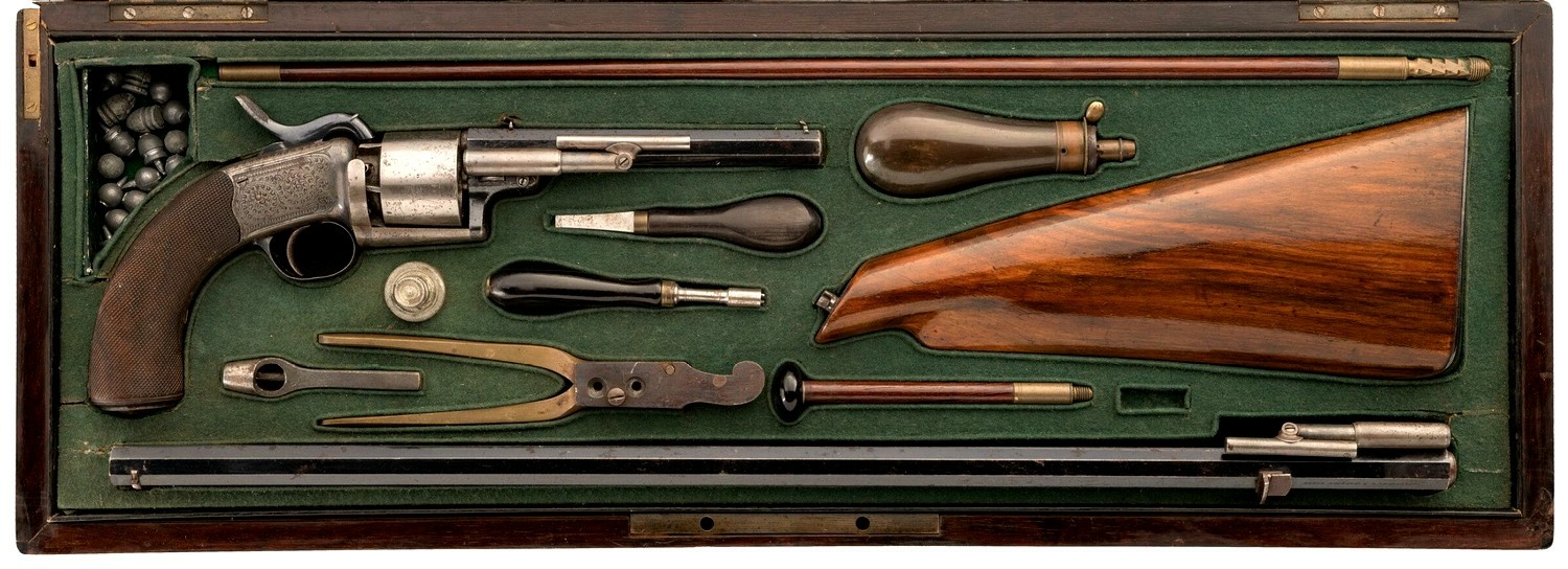

Oto przykład ekskluzywnego kompletu w kasecie z niezbędnymi akcesoriami, także produkcji Hanqueta. Broń można było skonfigurować tak jako rewolwer jak i karabinek rewolwerowy z dostawianą kolbą. Rewolwer i akcesoria są bardzo podobne do omówionych tu wcześniej:
