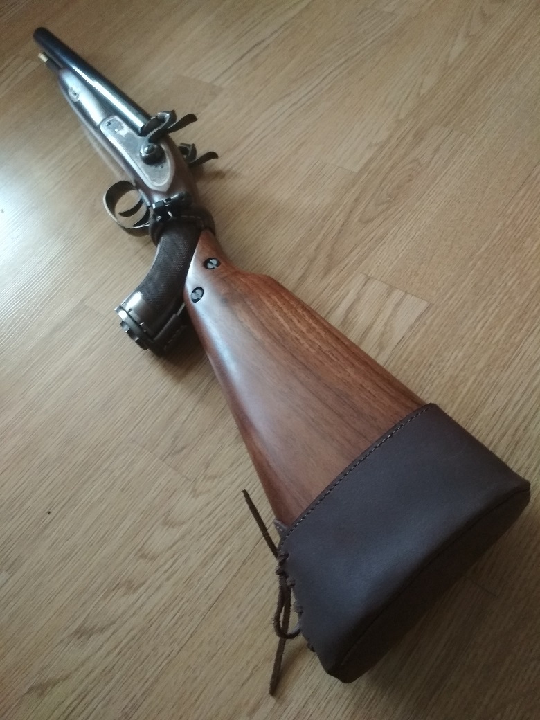

Maksymalnie wyposażony HH do strzelania dużymi naważkami - Just for fun ;-)
Skórzana stopka kolby

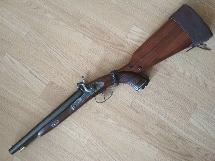

W całej okazałości
W całej okazałości
Stopka chroniąca ramię

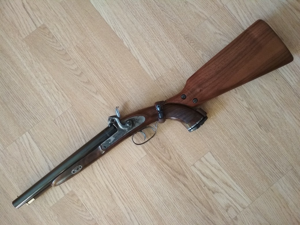

Dołożona kolba
Dołożona kolba

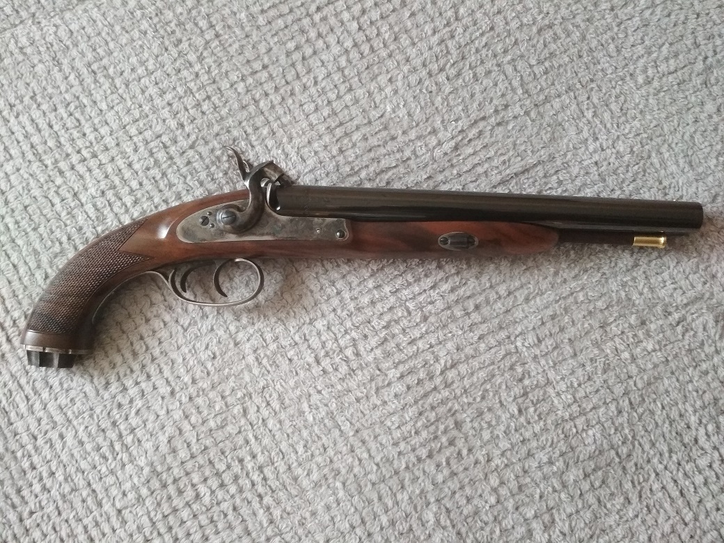

Podstawowy Howdah Hunter
