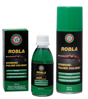

Re: Czarnoprochowe Mity! Czyszczenie i konserwacja rewolweru.
Zamiast tego płynu Hege polecam szare mydło, najlepiej takie z bazarku, po rozpuszczeniu woda robi się biała i tłusta jak ten płyn i działa bardzo dobrze.
Do rozpuszczenia trudnych osadów Ballistol Robla, do usuwania nagaru.
Używam tylko tych dwóch, plus spraya do zapsikania "po".
Czy używacie WD40 jako zabezpieczenie po strzelaniu? Widziałem kilka osób używających, chociaż opinie są różne...
