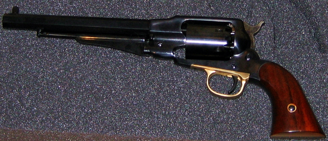

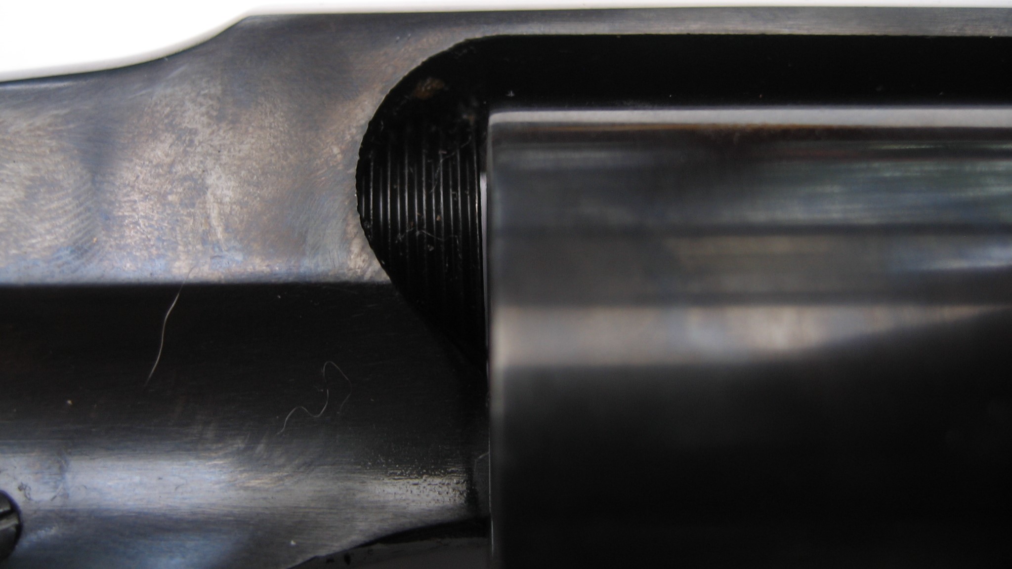

Wróciłem z wyjazdu, dotarł już mój pierwszy sprzęt czarnoprochowy - Remington New Army 8'' kal.44 (Uberti) i zrobiłem sobie skrzyneczkę
Czas na foto Remington jest lekko tuningowany w sklepie (koronowanie lufy i "dopieszczenie" mechanizmów w tym spustu).
Sprzęt wydaje się ładnie spasowany i wyregulowany (na ile mogę ocenić jako laik czarnoprochowy). Spust chodzi dość lekko - trochę ponad 2 kg nacisku. Może trzeba będzie dopieścić, ale postrzelam to się zastanowię. Co do szczeliny, to jest trochę dziwnie, bo jest nieco ukośna.
Nie wiem tylko czy to powód do zmartwienia czy do olania?
Ktoś mi powie?

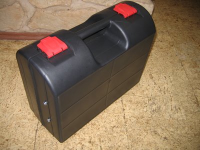

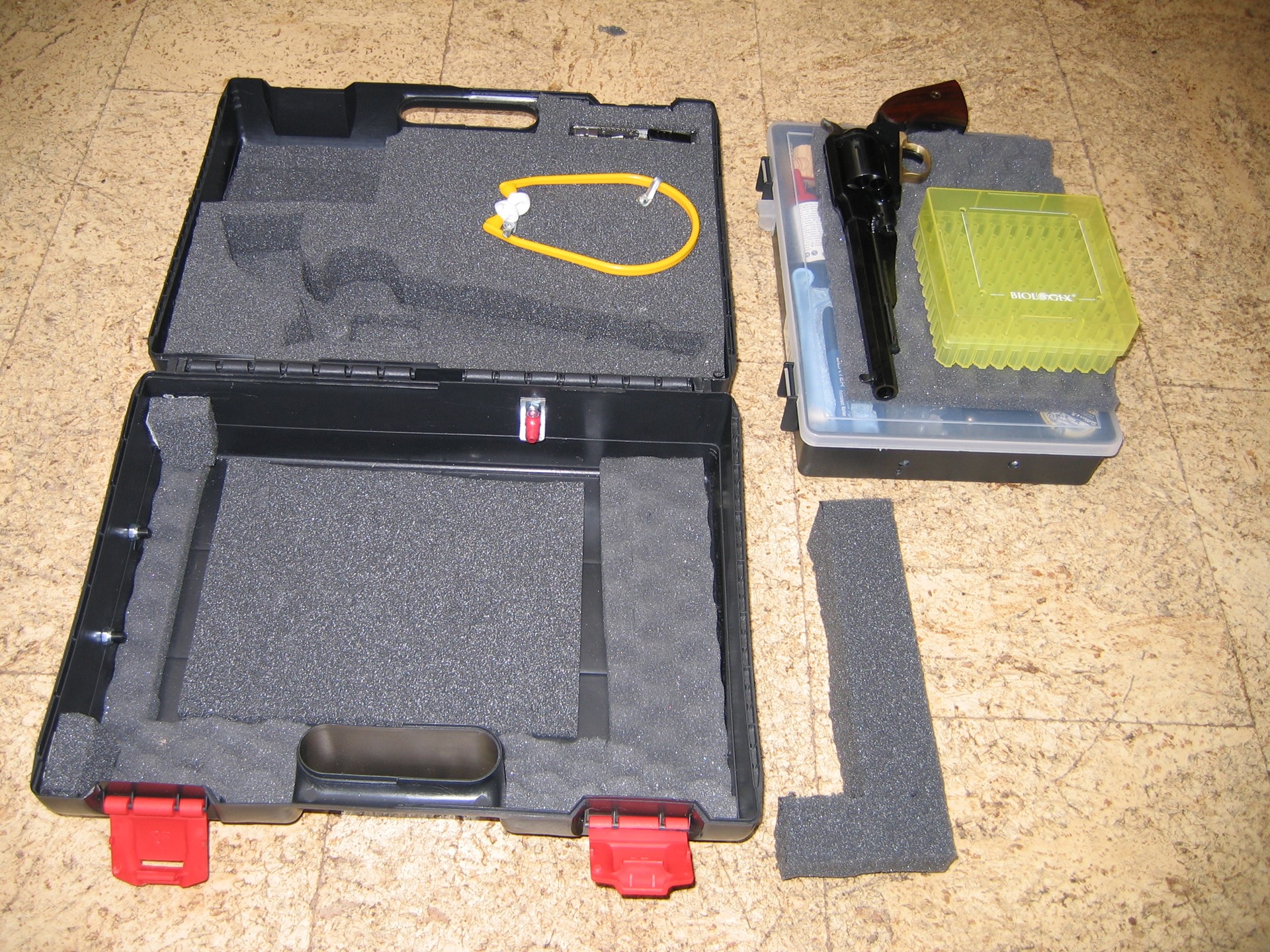

Jak obiecałem wcześniej - handmade skrzyneczka za 30 PLN
PATROL WALIZKA elektronarzędzia gąbka 400x320x180 -21,37
PATROL 350 STUFF pojemnik organizer 345x245x60 - 9,90
Gąbkę/piankę zdobyłem za darmo. Gdyby kupować to trzeba by wydać dodatkowo kilkadziesiąt PLN.
Moja gąbka była w jednym kawałku (o grubości 8 cm), ale gdyby ktoś kupował, to radzę kupić 4 płachty po 2 cm grubości - ładniej wyjdzie i prościej się robi...

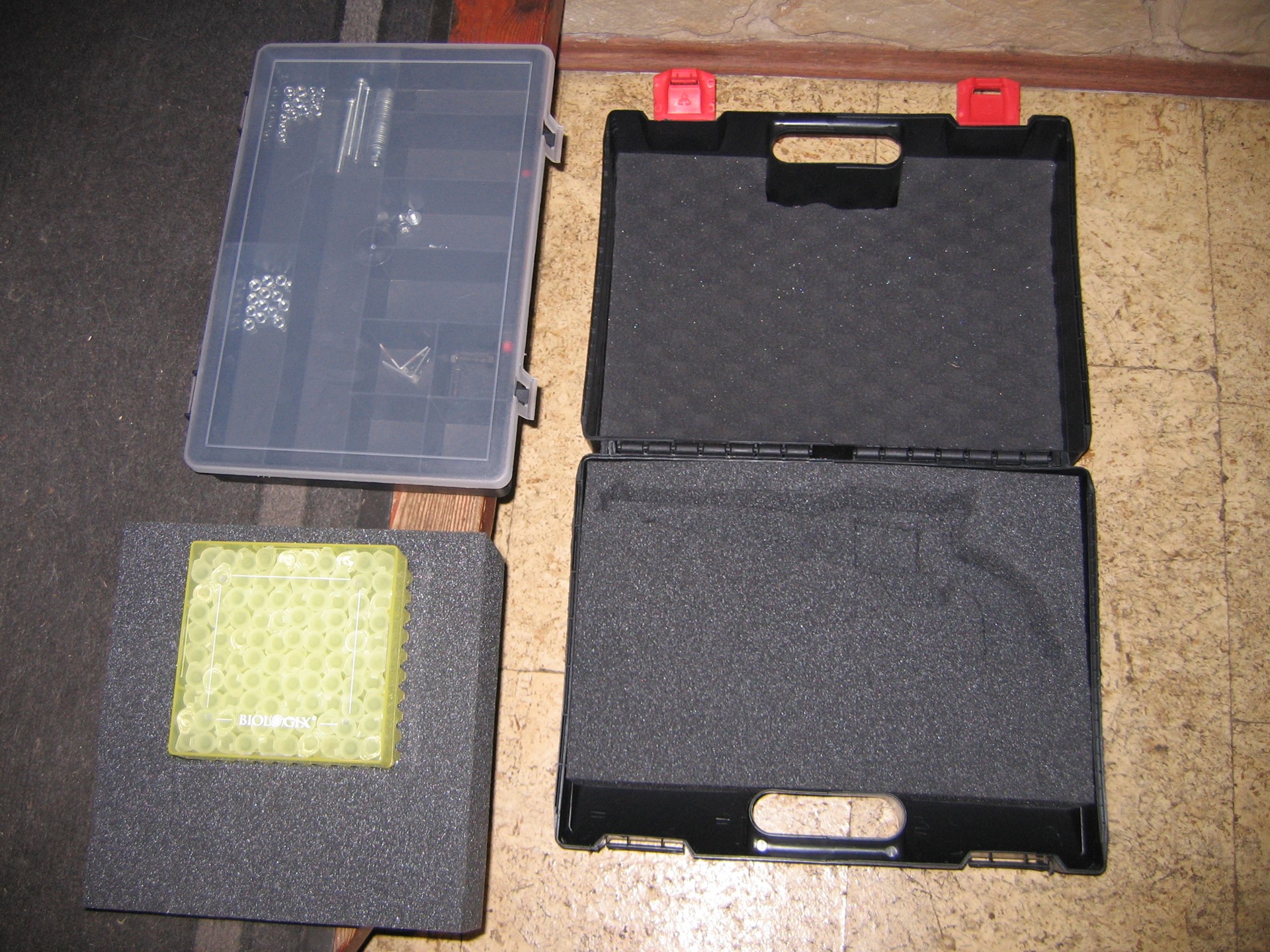

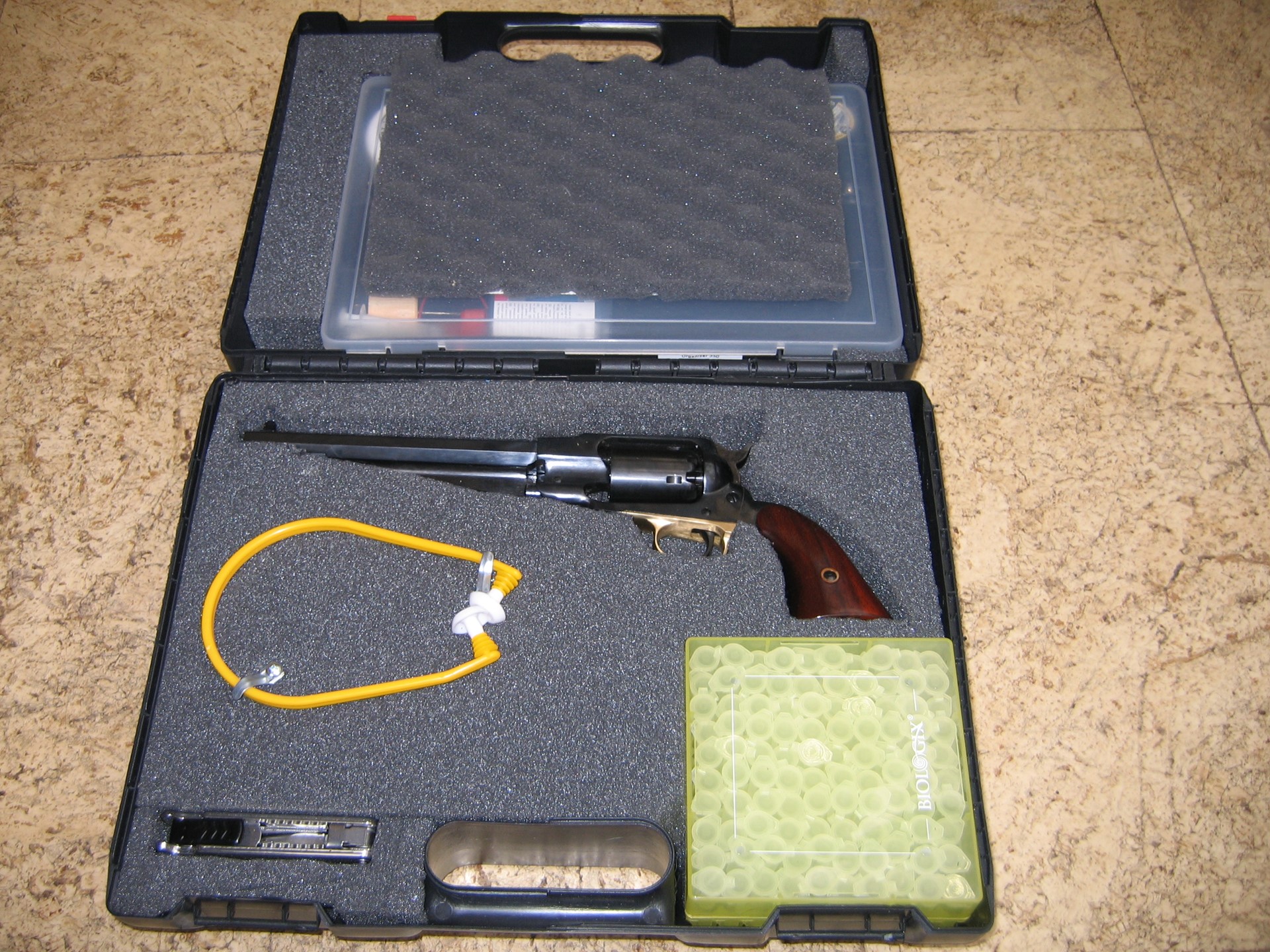

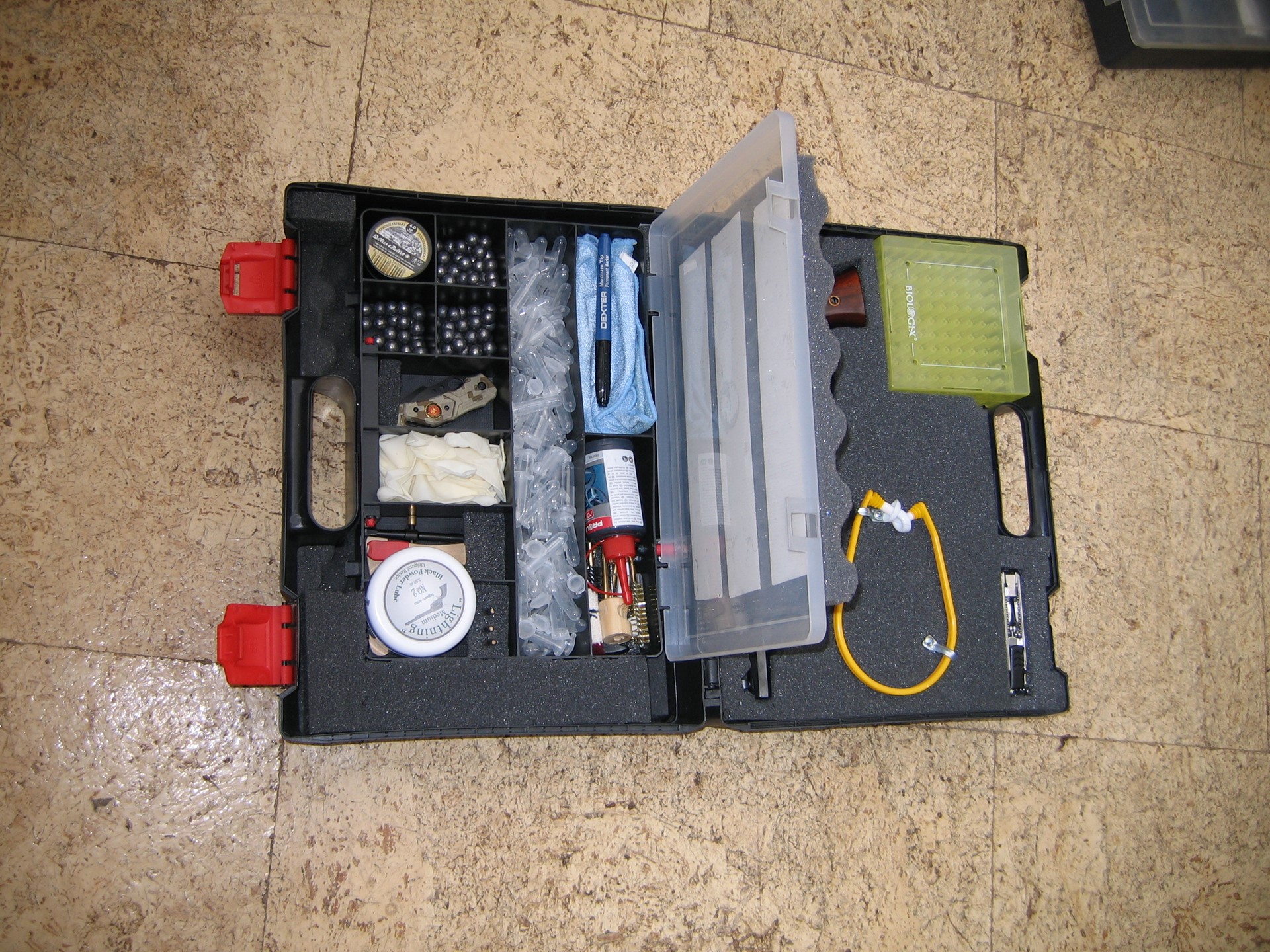

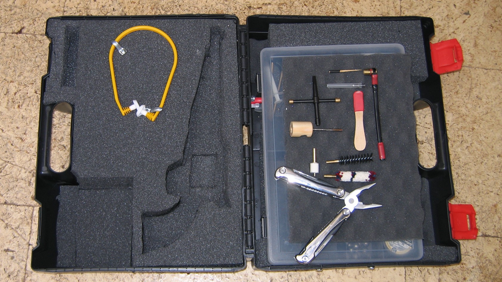

Poniżej foto skrzyneczki. Po wyjęciu kawałka gąbki w kształcie litery L, mały przybornik z kulami, smarem, kapiszonami etc. można wyjąć z walizki i razem z ampułkami z prochem i kaszką zabrać na stanowisko a walizeczkę odstawić. W przyborniku jest miejsce na 100 ampułek eppendorfa, które po opróżnieniu można tam wrzucać i skrócić proces zbierania gratów po strzelaniu.
Przy okazji kapiszony, kule i smar do komór są tak wkomponowane, że nie trzeba ich wyciągać z organizera na stanowisku.
Dzięki temu tylko otwieramy organizer i pojemnik z eppendorfami, oraz kapiszony i smar, strzelamy, zamykamy pojemniki, wsadzamy do walizeczki i już jesteśmy spakowani Poniżej kilka zdjęć z "making of"

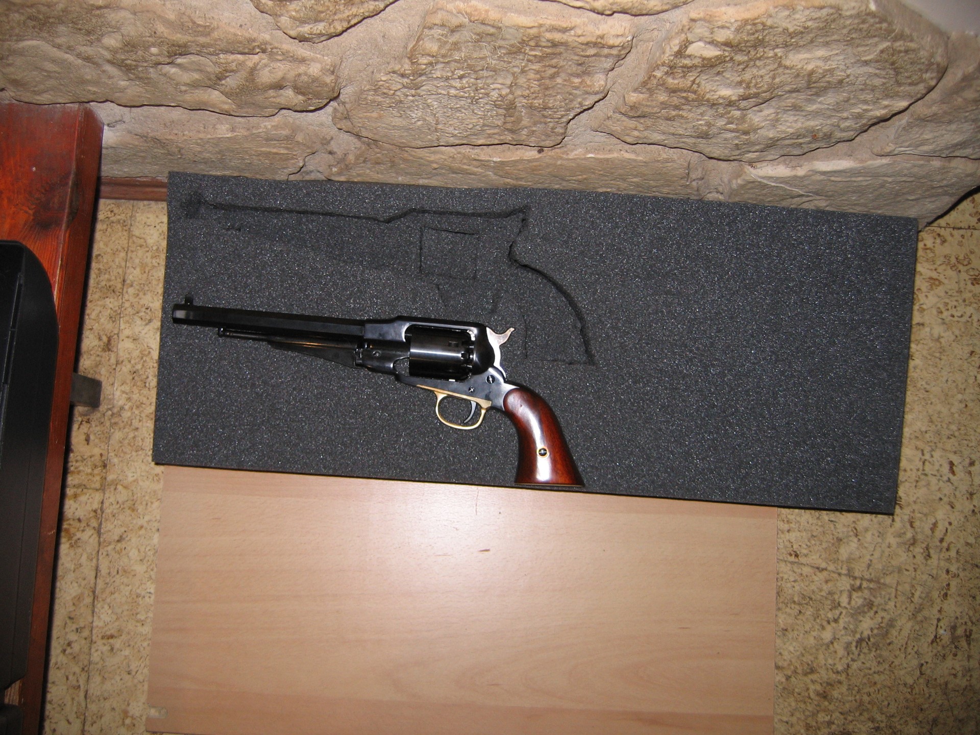

Po rozplanowaniu co i gdzie , obrysowałem rewolwer a następnie zweryfikowałem wszystkie wymiary i naniosłem poprawki. Zaplanowałem też nadmiarowe wycięcie przy osłonie spustu i przy pojemniku na eppendorfy aby łatwiej wyciągać. Kilka godzin pracy i gotowe
Przy okazji zrobiłem kilka drobiazgów - miarkę z łuski 9x19, drewniane przetykacze do kominków, pręt z drewnianym uchwytem do wypychania kuli w razie niewypału BTW - to wersja rozwojowa
Jeszcze nie mam okularów, więc nie wycinałem dziupli pod nie, a i "słuchawki" mam na razie najprostsze. Jak się zdecyduję na aktywne to trzeba będzie wyciąć dziuple pod nie
Może pod coś jeszcze ... wyjdzie "w praniu"

Z tą szczeliną jest po tuningu? Zrobili cię w konia kolego...reklamuj i to szybko...i te 2 kilogramy nacisku to paranoja. Mam taki sprzęt, tylko z Hege Uberti, nacisk na spust kilogram...

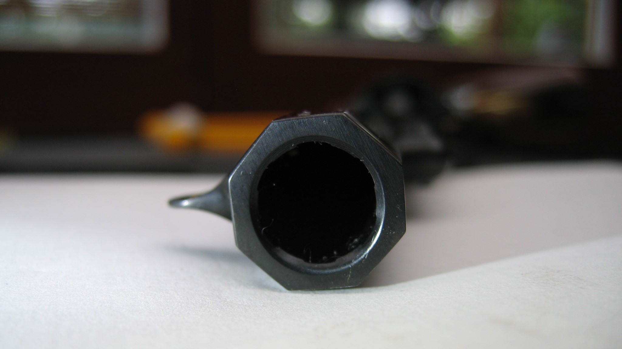

Może się mylę ale korona lufy też nie jest idealnie w centrum...reklamuj!!! Na forum się mówi że te sztuki po niby tuningu to zamaskowane gnioty.

Jeżeli chodzi o koronę, to ja się nie znam, ale zdjęcie może nieco przekłamywać, bo źródło światła było znacznie w lewo od osi zdjęcia. Bo w osi był aparat

Nie byłem pewien co do tej ukośnej szczeliny (za mało doświadczenia) ale skoro tobie coś z nią nie pasuje to popieram przedmówców i reklamuj go. Tylko z niego nie strzelaj by nie było że używany. Jeśli to porządny sklep to nie będą stwarzać problemów. Jeśli nie jest daleko to polecam podjechać osobiście i wybrać odpowiadający ci egzemplarz (z tego co się orientuję to chcą by do nich przed wizytą zadzwonić). Wtopy zdarzają się w każdym sklepie, nie zapominaj że oni je tylko sprzedają. Ja reklamowałem w Pentagonie. Dali mi kilka możliwości do wyboru. Koniec końców zostawiłem Remika i wróciłem z Coltem Army bo bardziej mi przypasował. Powodzenia .

Ukośna szczelina jest powodem do reklamacji, a jeśli nie uznają to zwróć bez podania przyczyny. Jak mówił przedmówca rozważ Colta Army lub Navy 44 z Uberti, lub weź Remika bez tuningu też z Uberti...

Tak trzymać! CP to nie tylko okazja do hałasowania i zasmradzania otoczenia ale i do majsterkowania. Myślę że każdy kto zamiast kupować wielokrotnie przepłacony i tandetny badziew (w sklepach, na Alergo, itd.) zabrał się za ręczną robotę, szybko zauważy że nie świeci garnki lepią. O korzyściach płynących ze wzrostu umiejętności i zadowolenia z samego siebie nawet nie wspominam.
