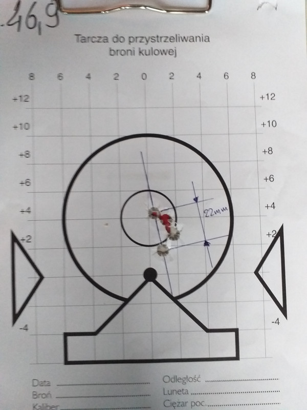

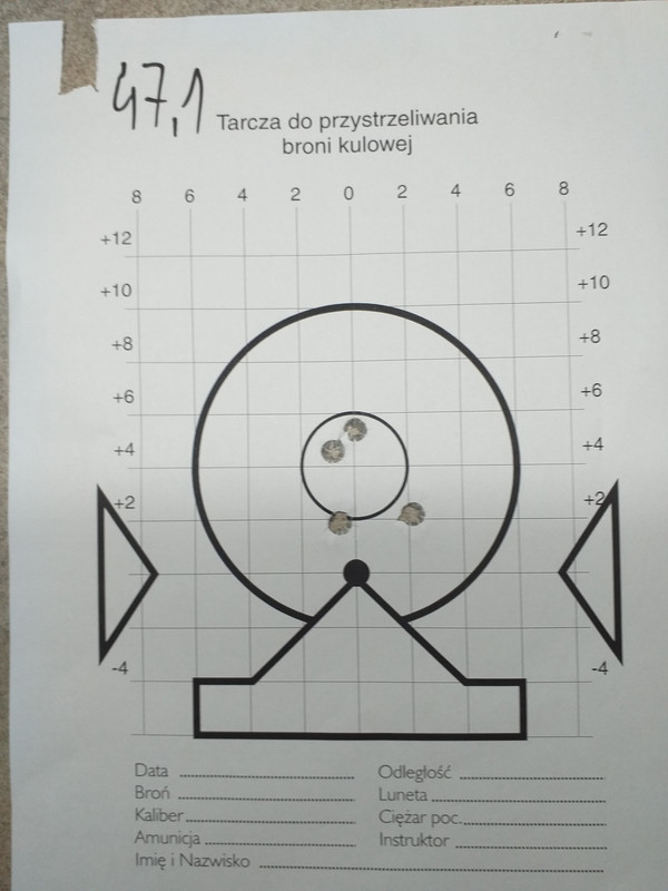

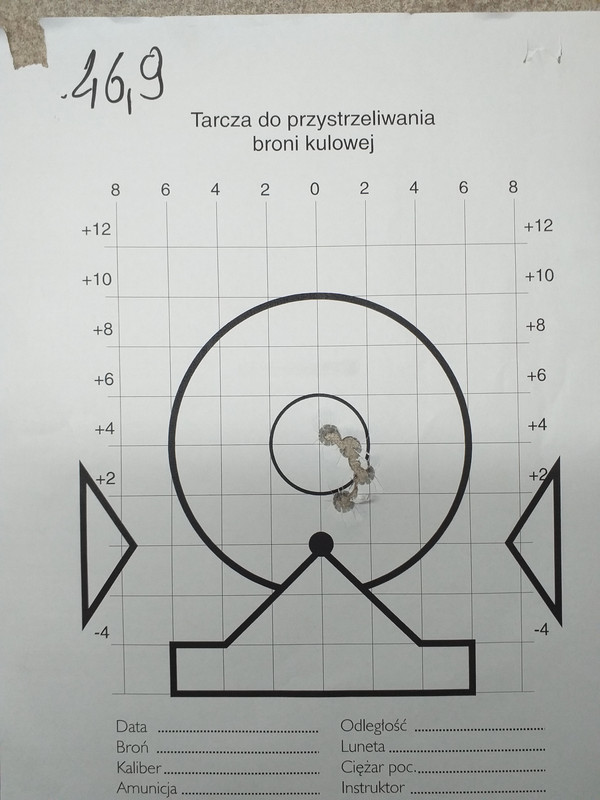

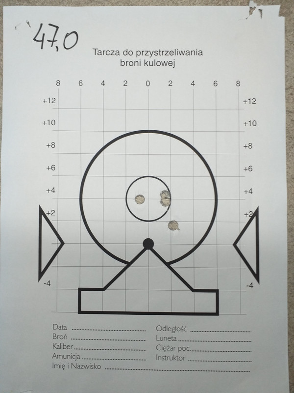

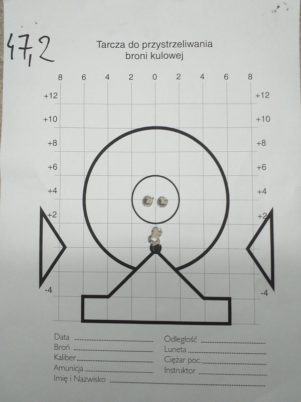

Cześć Bready, przepraszam że dopiero teraz ale przez ostatnie dwa dni nie zaglądałem na forum.
Tarczki wyglądają tak:
Ta przed beddingiem latała najlepiej
Moim zdaniem, czym niższa tym gęściej i właśnie ta czwarta chyba jest bardzo blisko. Rozrzut w pionie i po łuku odzwierciedla ugięcie lufy (tak myślę :oops: ) i chyba już bardzo blisko do tego czego szukam.

Jak sie domyslam 100m ,jaki wymiar ma elementarna kratka ? 1 cal ?
donkihot
Posty: 333
Rejestracja: wt 29.sie.2017 - 11:48
Lokalizacja: LASY PODWARSZAWSKIE
Moja broń: Walther GSP .32 S&W, CZ 557 Varmint, CZ 75 TS S&W
Re: Pillar bedding
Post autor: donkihot »
Tak, strzelałem na 100m.
Kratki ani calowe ani milimetrowe :?
Pomiędzy osiami najszerszych przestrzelin jest 22mm.
Strzelałem od najwyższej naważki do najniższej (bez studzenia lufy) Muszę znaleźć naważkę która da mi skupienie max 0,5 MOA przy ciepłej lufie, bo takie mam zawody. Muszę oddać 30 strzałów w 15 minut. W zeszłym roku strzelałem z tej naważki która dała mi skupienie 0,27 MOA i przegrywałem. Była taka sama powtarzalność we wszystkich zawodach, pierwsze 3-4 strzały wchodziły praktycznie w jedną dziurkę (150 metrów) a każdy następny odskakiwał coraz dalej. Po 15 strzałach natychmiastowa zmiana dystansu na 200 metrów (bez zmiany pozycji) i kolejne 15 strzałów, no i tam to już tragedia :;
Przeanalizowałem wszystkie tarcze z zeszłego sezonu i doszedłem do wniosku że jak lufa się rozgrzewa, to zaczyna siać. Strzelam z włączonym stoperem i wychodzi mi że mam czas na rozgrzanie lufy (jakieś 4-6 strzałów) w kulochwyt,a po nich (bez przerwy) strzelać rzeczone 30. Gdyby udało mi się znaleźć naważkę która da mi poniżej 0,5 MOA w granicach 10-20 strzałów (+te 5 na rozgrzanie lufy) będę miał szansę podjąć walkę z czołówką.
Proboj na nizszych nawazkach ,duzo nizszych ,tak na pograniczu bialego i zoltego w QL ,moze nawet na bialym.
Byc moze pierwsze strzaly beda gorsze niz obecnie ,ale te po rozgrzaniu lufy moga byc lepsze.
Ciezko bedzie z ta lufa cos wiecej uzyskac :-(
I podaj w mm ile ma kratka tarczy ,bo trudno mi bedzie wytlumaczyc Chesterowi ,i tak mu musze wszystko na cale przeliczac :-D
