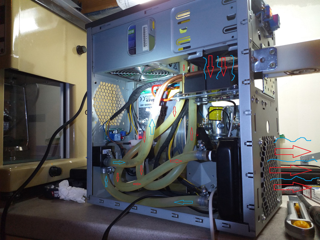

donkihot
Posty: 328
Rejestracja: wt 29.sie.2017 - 11:48
Lokalizacja: LASY PODWARSZAWSKIE
Moja broń: Walther GSP .32 S&W, CZ 557 Varmint, CZ 75 TS S&W
Re: Moja maszynka do odpuszczania łusek.
Post autor: donkihot »
Cześć, o ile dobrze zrozumiałem Twój opis układu chłodzenia , to u mnie właśnie tak jest. Niebieskie strzałki to zimna ciecz a czerwone to ciepła.
Kondensatorów jest 6 i przepływ powietrza też tak jak opisałeś. Dziś testowałem (jeszcze trzymając łuski w palcach) ile czasu potrzeba do rozgrzania szyjki i jak głęboko wsunąć łuskę do cewki żeby nagrzały się ramiona i kilka mm. części butelkowej i jedna rzecz mnie przeraziła. A mianowicie po ogrzaniu 10 łusek (bez zbędnych przerw) sprawdzałem na ile grzeją się te kondensatory i poparzyłem palec o te mosiężne słupki do których są przykręcone końcówki cewki (te takie sześciokątne). Sprawdzałeś czy u Ciebie też tak się grzeją?
One są przykręcone do płytki i boję się że przegrzeją laminat.
Bready
Posty: 1353
Rejestracja: czw 23.lut.2012 - 02:03
Lokalizacja: Dupont, PA, USA
Moja broń: Jakies 25 sztuk ,rozne.
Post autor: Bready »
Chlodnice powinienes miec na powrocie przed zasobnikiem ,a pompke na wyjsciu z zasobnika przed cewka a nie na wyjsciu z chlodnicy.
Z tego wzgledu ze ciecz schlodzona w chlodnicy zmiesza sie z chlodna ciecza w zasobniku ,w ktorym tez moze sie jeszcze troche schlodzic ,a przynajmniej zmieszac z wieksza jej iloscia chlodnej.
Co do nagrzewania nie sprawdzalem ,ale mam juz kilka tysiecy lusek odpuszczonych i nic mi sie nie nadpalilo.

donkihot
Posty: 328
Witaj, bardzo dziękuję za podpowiedź dotyczącą układu chłodzenia. Co do tych "gorących słupków" myślałem żeby między nimi (do laminatu) przylutować jakiś przewód (np. linka miedziana 1,5 mm2) i drug jej koniec przylutować do rurki w okolicach cewki, co Ty na taki pomysł?

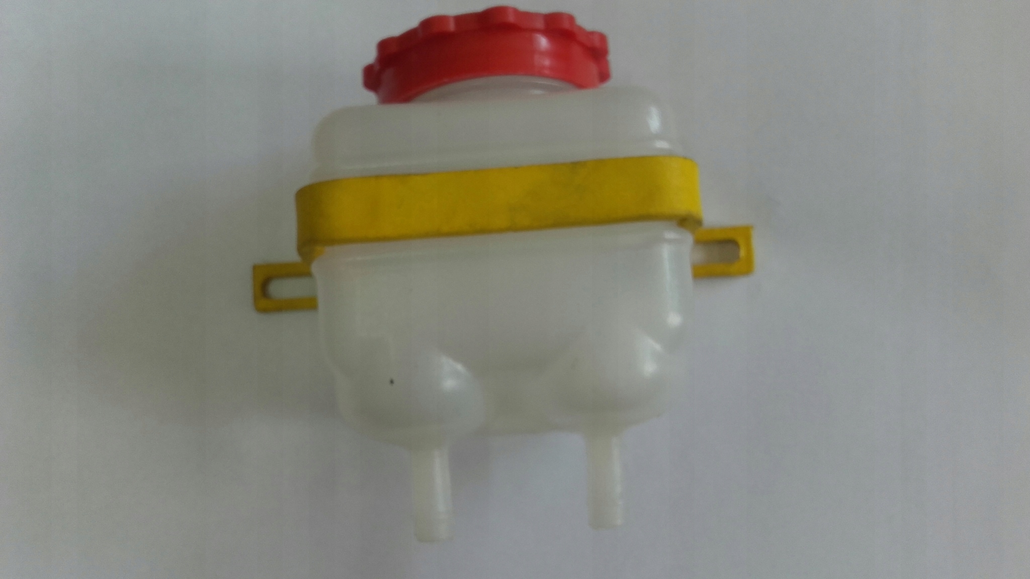

donkihot
Posty: 328
ps. do układu chłodzenia (bo już nie mogłem zmienić poprzedniego posta) Bready pisałeś o górnej i dolnej rurce w naczynku wyrównawczym. Jestem trochę za leniwy i zamiast robić kupiłem gotowca. W moim miasteczku jest sklep z częściami do maszyn rolniczych i za kilkanaście zł. kupiłem coś takiego:
Jest to zbiorniczek płyny hamulcowego od traktora Zetor :-D
