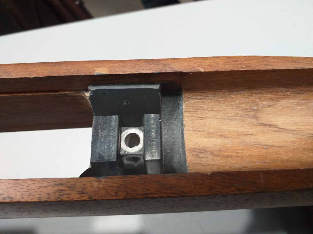

No i się stało, żywicowanie łoża z wklejeniem tulejek (pillar bedding)
Żywica tak wiernie odwzorowała komorę, że widać ryski po frezowaniu :-D
Zeszło mi 2/3 soboty i kawałek niedzieli, powstało kilka godzin filmu (po montażu będzie znacznie mniej ;) ) ale wyjdzie z tego ze 4 odcinki. Może ktoś, kiedyś skorzysta?
