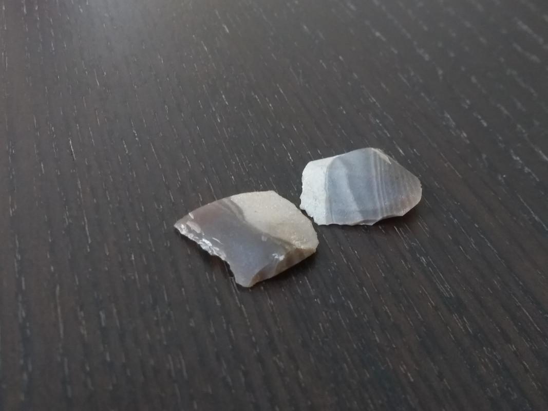

Wpadł mi w ręce kawałek krzemienia pasiastego. Pierwsze oględziny organoleptyczne i wniosek nic z tego nie będzie. Ale dla pewności odłupałem kilka wiórów. Jest miękki i nie trwały. Jasne paski to wtrącenia wapienne osłabiające strukturę,tak mi się wydaje ale nie znam się na tym.
