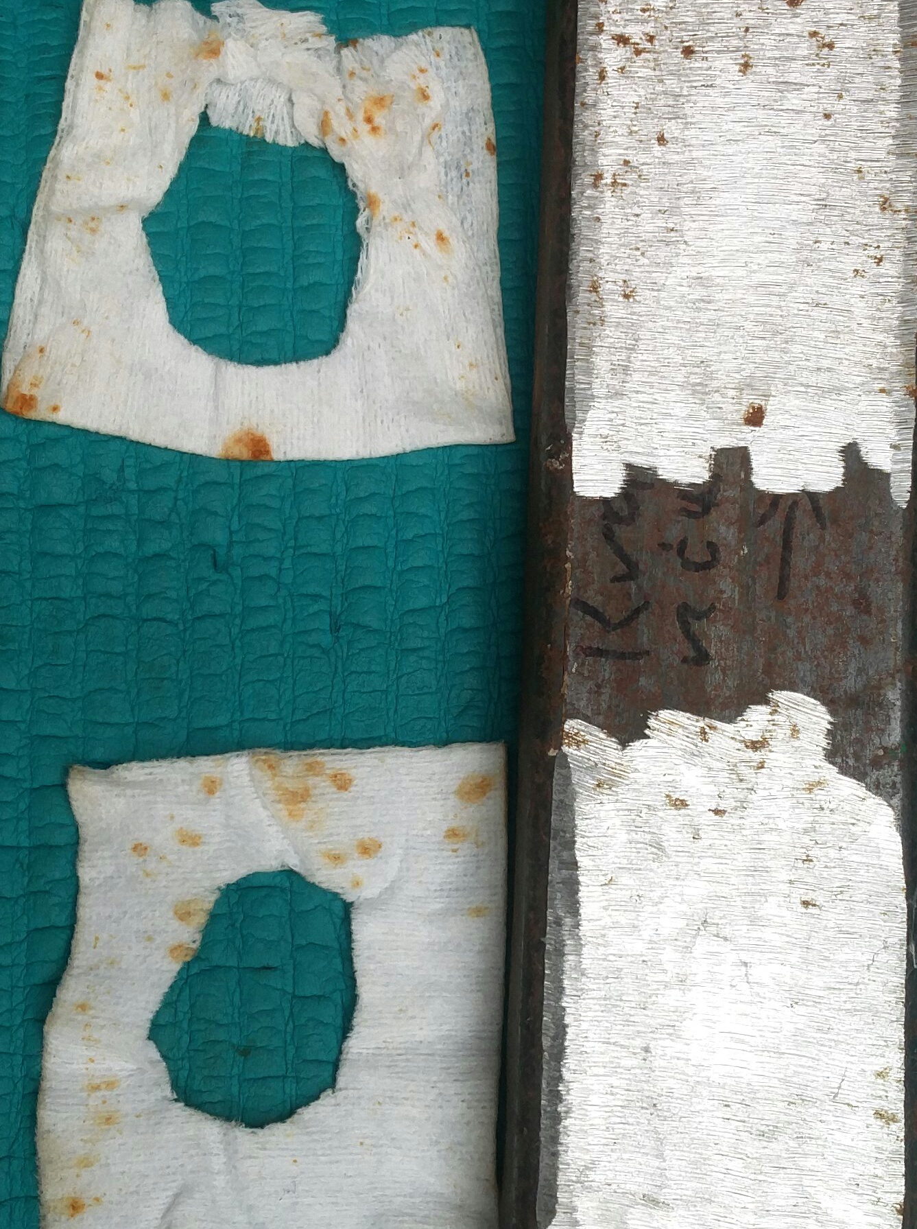

No dobrze jako iż nikt nie podają się próby odgadnięcia wyniku testu podaję co wyszło:
Jako pierwsza odpadła kranówka która to wywołała korozję po upływie godzin mniej niż 6 godzin. Nie było to z resztą trudne do przewidzenia. Na placu boju pozostały więc mój mix i emulsja Ballistolu i z wodą zdemineralizowaną w proporcjach 1:20. Po około 7 dniach korozją pojawiła się na próbce z... moim mixem. :( Tak, w tej próbie to Ballistol z wodą wyszedł zwycięsko. Po kolejnych dwóch dniach (czyli 9 od początku próby) na próbce z Balistolem nadal brak korozji. Zobaczymy jak będzie za dwa tygodnie gdy znowu zobaczę wspomnianą próbkę. Ciekawe czy wytrzyma 3 tygodnie. ;)
Tak jak zapowiadałem wykonałem też drugą próbę.
Tym razem do poprzedniego zestawu dołączony został płatek ze śliną (a fuj) a blacha została pokryta osadem prochowym.
Po 20 minutach korozji nie było nigdzie. Po trzech godzinach była wszędzie. Najsilniej rozwinęła się pod płatkiem z kranówką. Nieco słabiej pod płatkiem ze śliną (co mnie nieco zaskoczyło bo podejrzewałem że to ślina będzie najbardziej korozyjna. Wyraźnie natomiast mniejsza była na płatkach z Ballistolem i moim mixem. I znowu odrobinę słabsza była pod płatkiem z Ballistolem. Co ciekawe po szesnastu godzinach pod balistolem korozja była większa. Po 42 godzinach również zauważalnie większa była pod Balistolem.
Podsumowanie:
Czysta lufa:
*Kranówką - mniej niż 6 godzin
* mój Mix - mniej niż 7 dni (po tym okresie ślad korozji był niewielki więc przypuszczam że korozją pojawiła się w 5 lub 6 dzień)
Ballistol z wodą zdemineralizowaną - ponad 9dni.
Lufa po strzale:
* 20minut - nigdzie
* 3 godziny - wszędzie (największa na kranówce, wyraźnie mniejsza na Ballistolu i mixie)
Wnioski:
Puki lufa czysta flejtuch nawet z wodą nie wywoła korozji przez dwie - trzy godziny. Inhibitory znacznie wydłużają ten czas.
Jeśli jednak w lufie znajduje się osad po strzale to zawarte w nim sole dadzą elektrolit i korozją "rusza z kopyta". Po trzech godzinach korozja wszędzie niezależnie od użytej mikstury.
Myślicie że powinienem powtórzyć drugą próbę by bardziej precyzyjnie określić czasy pojawienia się korozji w brudnej lufie?

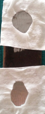

Test mydła w płynie biały jeleń 4% - woda kranówka i zdemineralizowana. Korozja po dwóch dniach wygląda tak jak na trzecim zdjęciu, a miało być najlepszym inhibitorem korozji tylko w jakim stężeniu?
Na pierwszym i drugim zdjęciu jest z innym mixem, który stosuję do mycia i przycierania po 10 dniach testu.
