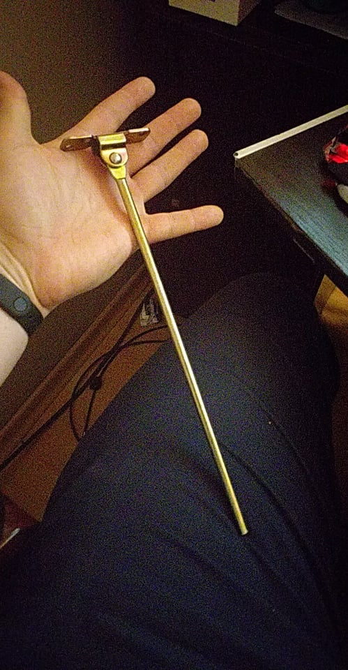

Dorwałem takie cudo w Castoramie. Nada się to na starter?
Jeśli nie- to czy starter może być drewniany?
:?: :?: 8-) 8-)

Starter powinien być drewniany :) Zrobisz z gałki do makutry.

A to co masz w ręku to stal(?)

Post autor: Jupnik »
Stal. Chyba.
Ale znalazłem w Biednej małą szczotkę z bambusowym trzonkiem. Idealnie się nada do tego celu :ok: :ok: :ok:
Jak przerobię i wszystko skompletuję, to porobię zdjęcia i opiszę co i ile kosztowało ( o ile to kogoś obchodzi- taki zestaw na początek).

Nie lepiej wydać 39 zł i kupić dedykowany ?
https://saguaro-arms.com/product-pol-77 ... SA510.html
Też lubię własnoręcznie robione rzeczy ale gdy kupne są drogie albo wątpliwej jakości jak np. kluczyki do kominków...
