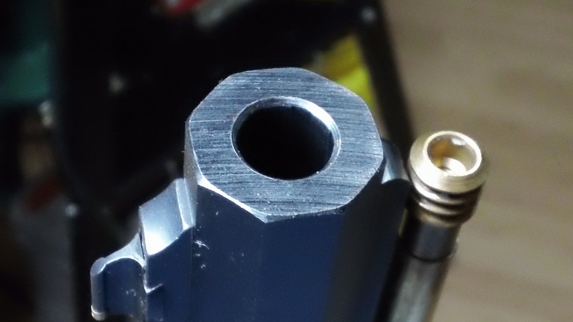

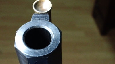

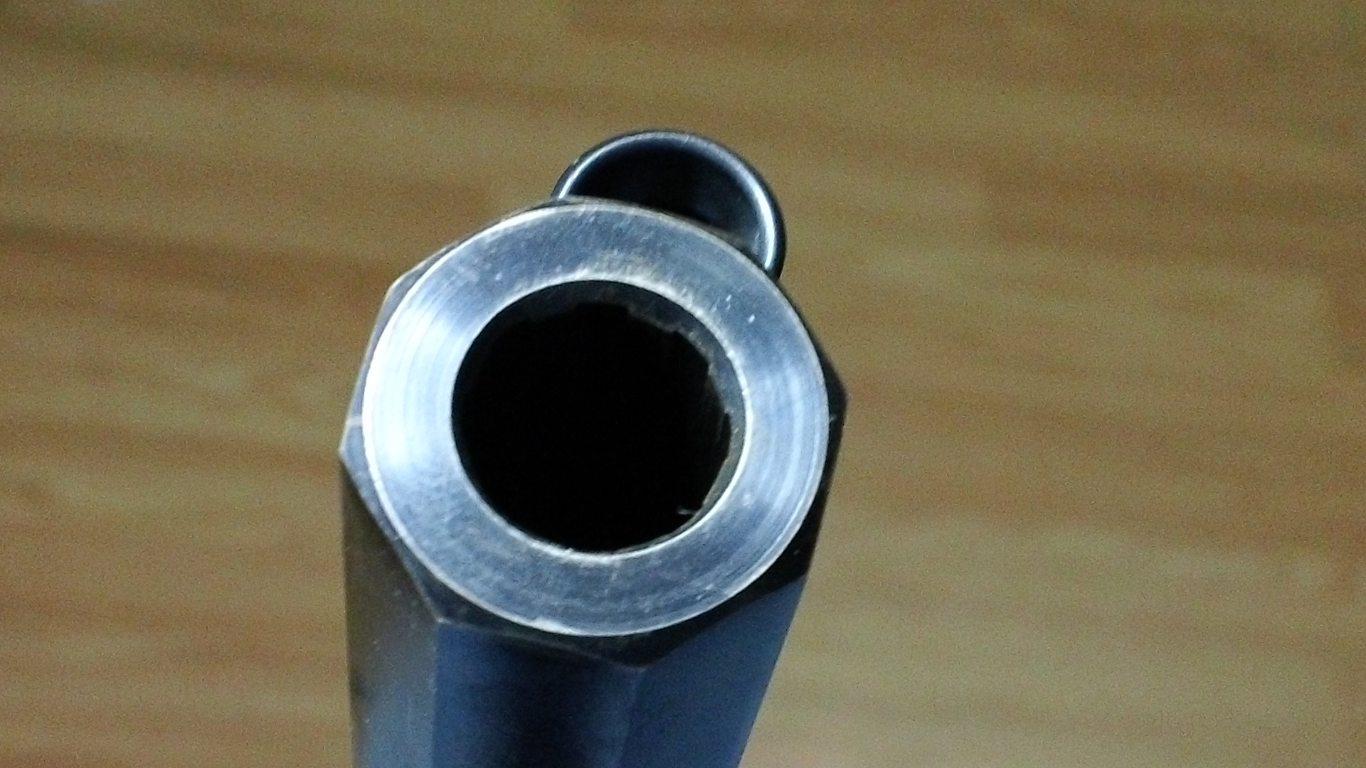

Brat kupil Pedersoli Traditional Hawken Hunter .50-Cal ,no i jak zobaczylem to rece mi opadly.
Nie mowie o koronie ,bo wszystkie pokazane lufy korone maja ,ale zeby obciac lufe szlifierka katowa i nawet nie zaszlifowac powierzchni
Pierwsze zdjecie - moj Traditions Deer Hunter .50 - Ardesa.
Drugie - moj Lyman Great Plains Hunter .54 -Investarms.
Trzecie - brata Pedersoli Traditional Hawken Hunter .50
Najgorsza jakosc wykonczenia niestety Pedersoli.

O ile dobrze widzę ten Pedersoli kosztuje 2x tyle co Deerhunter. Widać nie zawsze jakość idzie w parze z ceną

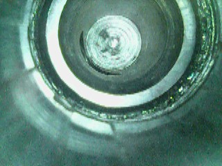

Nastepna niespodzianka ,cos zaczepia szmate na jagu przy czyszczeniu na samym dnie lufy.
Oczywiscie ,albo gwint w lufie dla korka za dlugi ,albo korek za krotki.
Ani Lyman (Investarms ,dwa karabiny sprawdzalem) ,ani Traditions (Ardesa ,tez dwa) takiej chaly nie robia.
Chyba trafilem ostatnia sztuke robiono przed sjesta
Ale skupienie na pocisku Plains 395gr z kokili Lymana w granicach 3 cali na 100 yd ,mam nawet wrazenie ze troche lepsze niz z mojego Lymana ,a to dopiero pierwsze strzelanie z tej broni.

Na zdjęciu to rzeczywiście na gwint wygląda. Nie mam żadnej broni od Pedersolego, ale trzymałem kilka w łapce i nawet z kilku dane mi było strzelać. Wszystkie były dobrze wykończone, na znacznie wyższym poziomie niż Ardesa. Dlatego zawsze myślałem, że z tych popularnych marek dostępnych na rynku Pedersoli ma najlepszą jakość, ale widać i im trafiają się niedoróbki.
