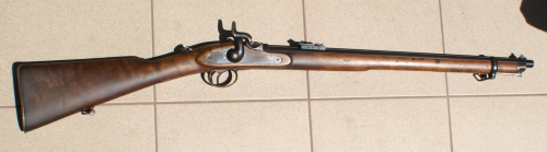

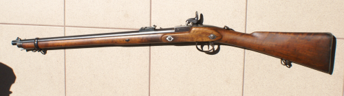

Od dwóch tygodni i ja jestem użytkownikiem Małpiego Ogona. Mój karabin to praktyczny Bur :) Rocznik bodajże 1873 czyli mógł walczyć pod Majubą ale nie jest to pewne. Zapewne miał go w użyciu jakiś myśliwy bo dołożył nowsze przyrządy celownicze z karabinu Martini-Henry. Nim jednak zaczął strzelać musiał zaliczyć pobyt w klinice Rusznika bo kolba była złamana (może ktoś komuś w łeb przywalił bo wgniecenie jest na końcówce :P )
W każdym razie po wizycie u Cesaroka i jego znakomitej robocie prezentuje się wybornie:
