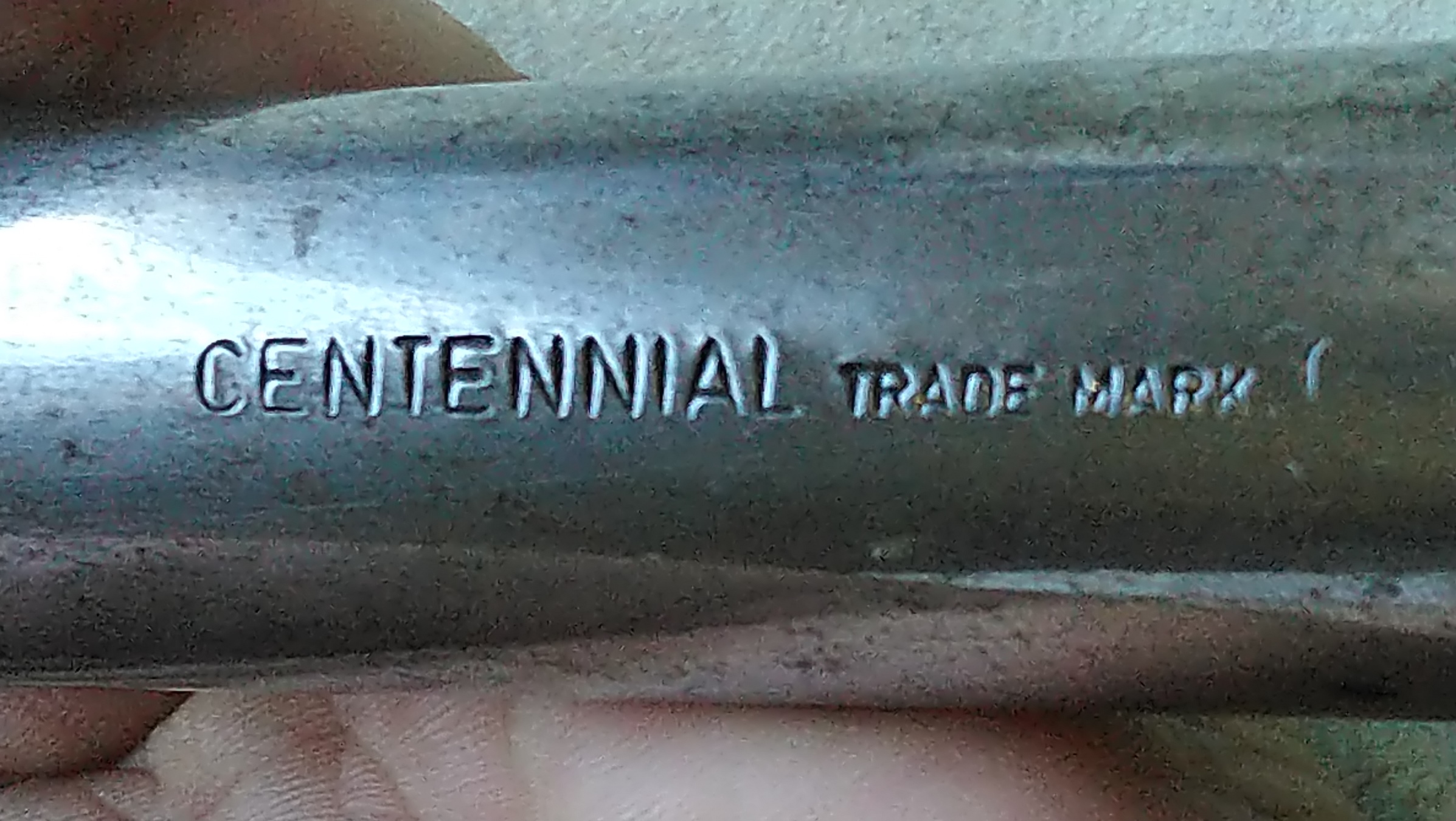

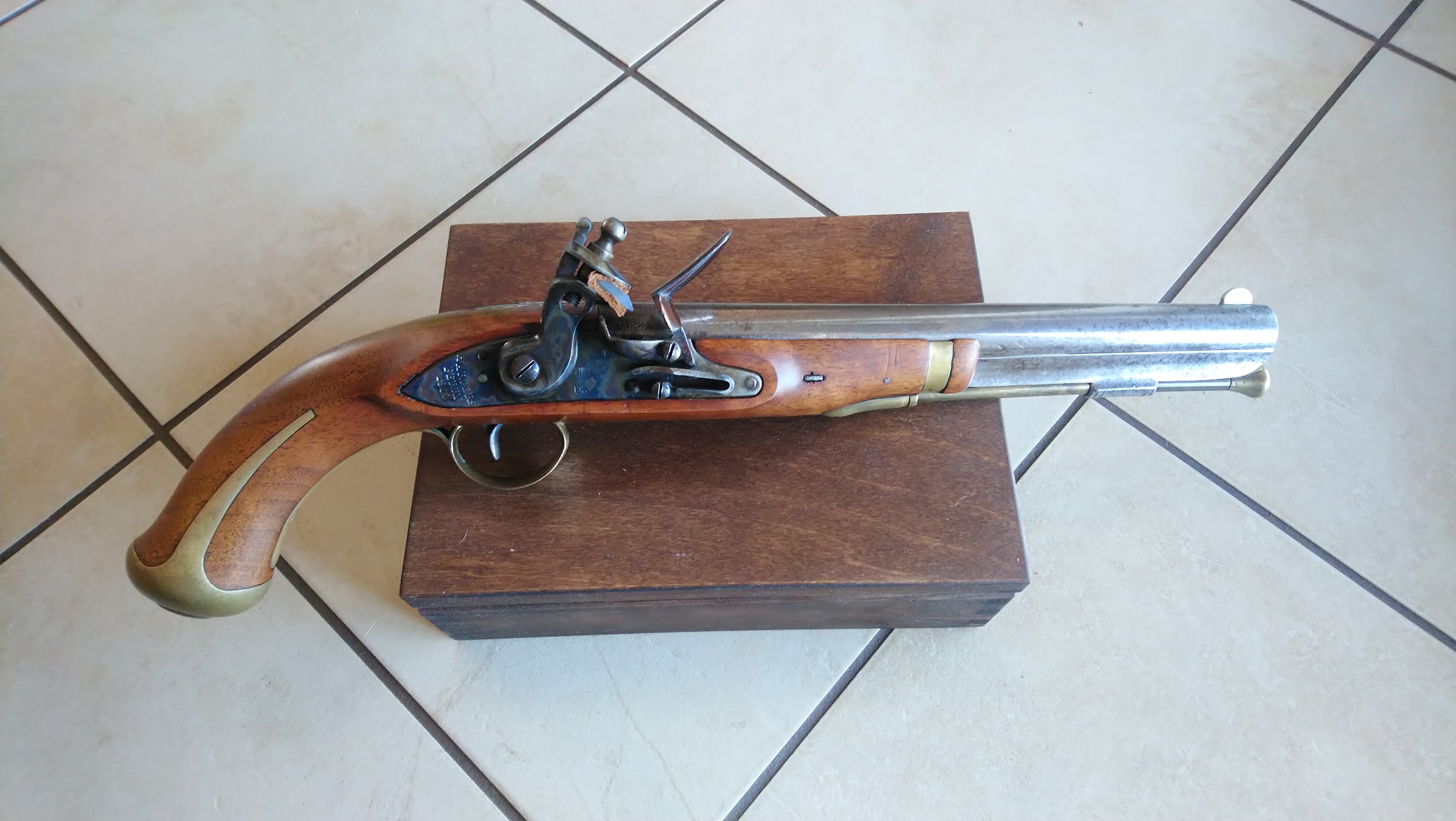

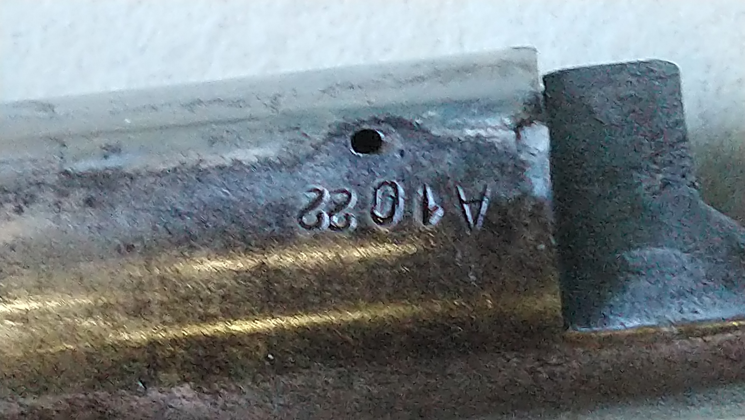

Witam, nabyłem ostatnio taki pistolet, proszę o pomoc w identyfikacji producenta i roku produkcji. Czy można z niego strzelać?

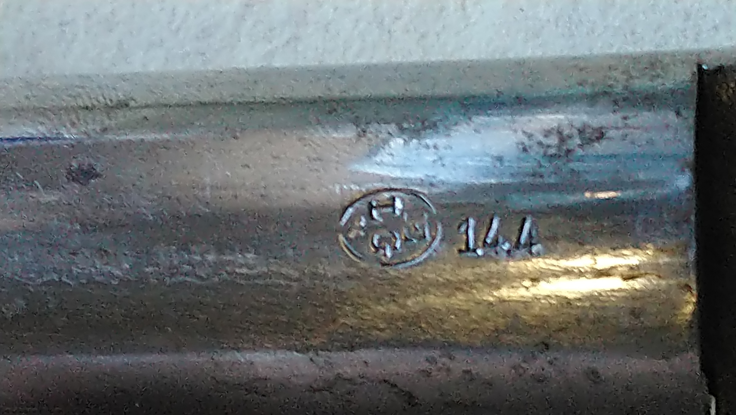

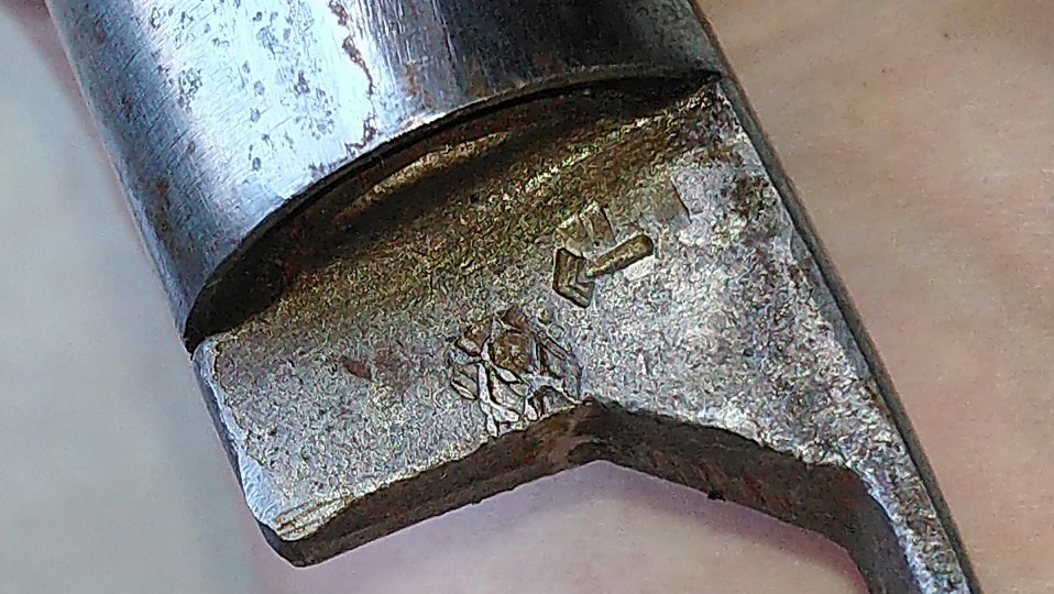

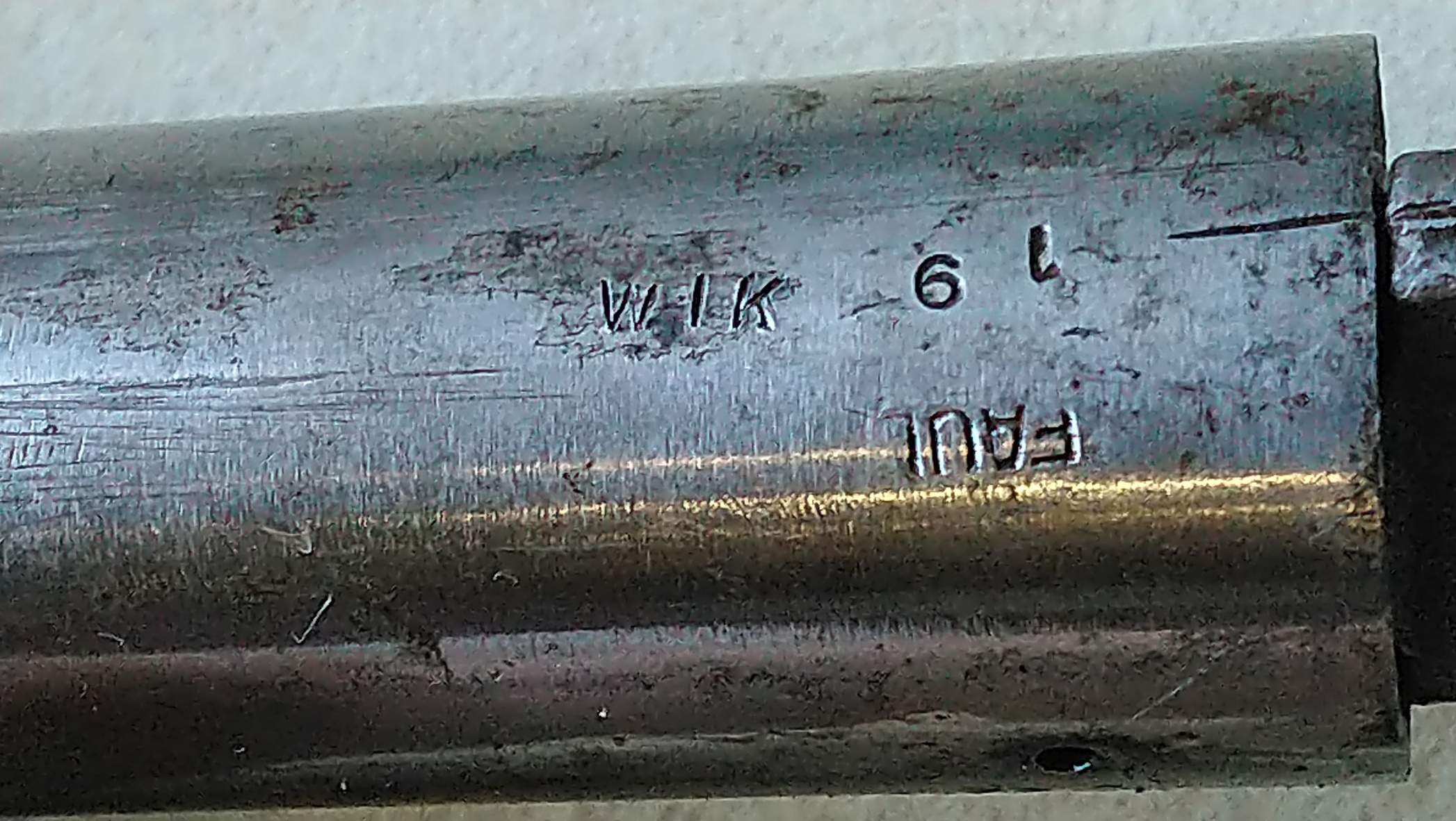

Wszystko wskazuje że to dość stara replika, robiona w Belgii na rynek amerykański. Głowy nie dam, ale CENTENNIAL TRADE MARK wskazywałby na amerykańską firmę Centennial Arms Corporation z Chicago. Firma ta w swoim czasie importowała na rynek amerykański repliki broni CP robione w Belgii. Przypuszczam że pistolet wyprodukowany został między rokiem1960 a 1970, bo potem firma została przejęta przez Navy Arms. Co do strzelania to lufa ma belgijską (z Liege) czarnoprochową puncę ostrzału kontrolnego. Druga punca z Liege (odbioru końcowego) jest na korku. Wygląda na to że pukawka jest jak najbardziej do strzelania ale końcowa decyzja należy do ciebie.

Dziękuję za informację, spróbuję go przestrzelić, bardzo podoba mi się ten pistolet chce żeby wrócił do życia
