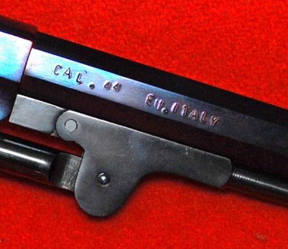

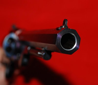

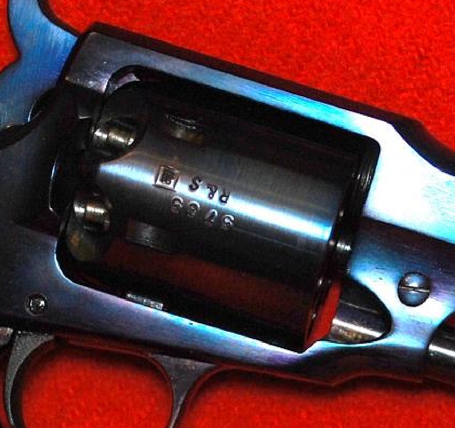

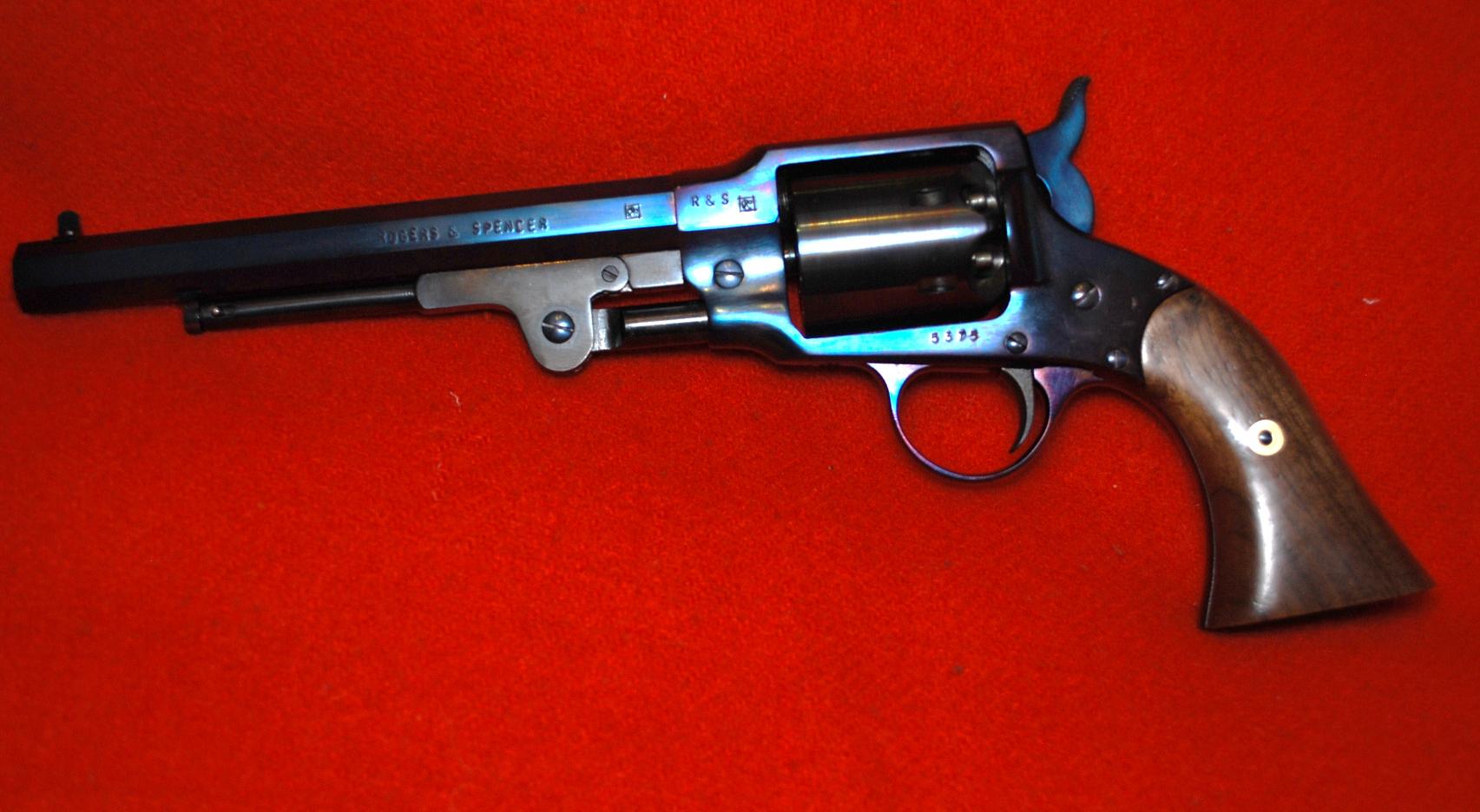

Rewolwer nie jest mój. Być może będzie.
Zastanawiają mnie napisy jakby robione na kowadle przez skacowanego Włocha w poniedziałek.
Nie znam roku produkcji- prawdopodobnie bardzo wczesny San Paolo. Podobno mało strzelany leżak.
Nie pasuje mi też ta "remikowa" muszka- Rogersy miały chyba zawsze mosiężną słupkową ?
Na zdjęciach wygląda że oryginalna oksyda i śruby.

ŁO Matko Bosko Częstochowsko - EU.ITALY - to jakaś amatorska tFUrczość , wymieniona muszka od remika, okładziny jakieś nie spencerowskie i te pseudopunce . A jak mechanicznie i tak z ciekawości jak tanio ( ba za rynkową cenę to w życiu )

Toż to framkensztajn a bicia ostrzału gdzie ?

Na pierwszym zdjęciu na ramie i lufie jest "kwadzacik"- to nie to ?
Jest też na bębnie.

No to nie to :( Znak z Bresci wygląda tak - w takim szarpanym kółku gwiazda pięcioramienna a pod tym znakiem dwie duże litery PN - czyli pulvar noir (czarny proch).

Nie mam zdjęć dołu lufy, może tam coś by było.
Pytanie czy warto się osobiście fatygowac go oglądać, czy faktycznie podejrzany jakiś ?

Kup coś innego to jest składak, punce zeszlifowano i nabito amatorsko nowe. Zresztą bez jakiegokolwiek znawstwa tematu.
