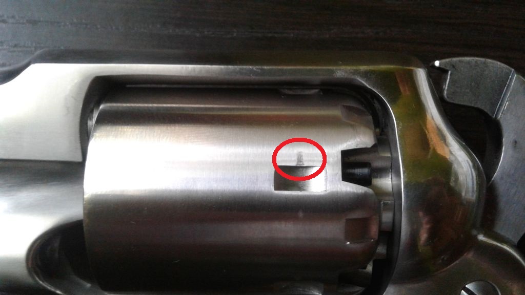

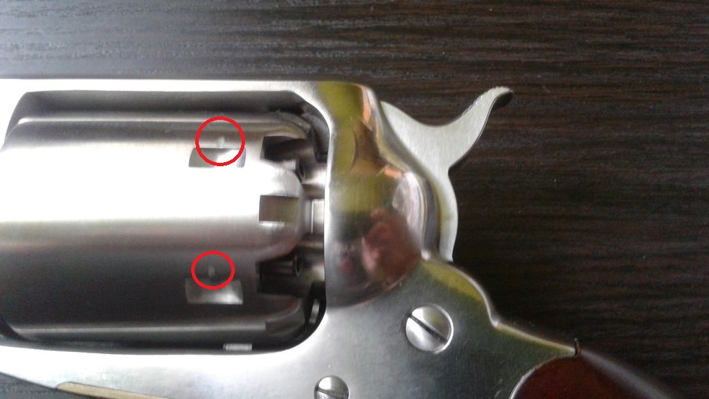

Witam,
od dwóch tygodni posiadam nowy rewolwer New Army 1858 "Remington" - kolor srebrny (nierdzewny)- Uberti. Zakupiłem go w sklepie.
Jeszcze nie byłem z nim szczelnicy. Kilkanaście razy na suchy naciągnąłem kurek. pojawiły się zarysowania na bębnie.
Zdjęcia:
czy to wada fabryczna? czy to normalne, że podczas eksploatacji się tak niszczy ?
Dziwna sytuacja jest. Jak naciągam kurek do pierwszej pozycji, jest słyszany "pstryk" - dźwięk - bęben się okręca.
potem naciągam dalej, jest drugi słyszany "pstryk" - dźwięk, wtedy ten pin z pod spodu uderza w bęben i dotyka go.
Dociągam kurek do końca, jest trzeci słyszany "pstryk" - dźwięk,bęben znajduje się prawidłowo w pozycji z lufą, a pin wchodzi w szczelinę bębna
https://www.easypaste.org/file/GnRLJoeN ... p4?lang=pl
zamieściłem filmik jak to wygląda (do pobrania)
Proszę o opinię
Zdjęcia:
Proszę o opinię

Re: zarysowany bębenek
Czytałeś ?
viewtopic.php?f=17&t=2164&p=21913&hilit ... nie#p21913
Kupiłem Colta Army który na początku nie posiadał śladów na bębnie. Niestety było tak do wizyty na strzelnicy. Zauważyłem że po kilku wystrzelonych bębenkach rewolwer zaczyna się toporniej sprawować i pojawiają się rysy na bębnie. Prawdopodobnie zachodzi sadzą i bęben obraca się z lekkim oporem, blokada uderza wcześniej lub później i z tego te rysy. Jest to normalne (tak mi się zdaje ).
- FunkyKoval5
- Posty: 399
- Rejestracja: pt 09.cze.2017 - 19:45
- Lokalizacja: Lubuskie
Jedni twierdzą że to normalne, a inni że to wadliwa praca blokady bębna...też mam tą rysę i już sam nie wiem komu wierzyć, w każdym razie mój Remington wali na strzelnicy bajecznie ...
- Posty: 561
- Rejestracja: pn 03.kwie.2017 - 19:07
- Moja broń: za dużo się tego uzbierało : )
Wszystko jak najbardziej prawidłowo, blokada ma wyskoczyć trochę przed gniazdem i podczas obrotu bębna do niego wpaść i zablokować bębenek - powiedziałbym, że jest nawet w sam raz, nie bije po krawędzi i też nie przeskakuje poza. Idealnie w Remingtonie tego nie da się zgrać w punkt, Colty mają nawet przed gniazdem specjalne podtoczenie. No i taka sprawa, że Uberti znane jest z bardziej miękkiej stali i będzie trochę widać tą ryskę - spoleruj drobnym papierkiem czoło blokady to będzie się lepiej ślizgać i mniej rysować.
- Posty: 113
- Rejestracja: czw 09.mar.2017 - 13:35
Tak jak pisze amigo, mechanizm tak działa. Częściowo pomoże polerowanie krawędzi blokady.
P.S. Nie wiem jak jest w Uberti, ale Remington Piety ma już fabrycznie polerowany element blokujący bebenek. Jak dotąd wystrzeliłem z niego ze 400 kulek, plus trochę strzałów na sucho (z ochraniaczem kominków) i na razie tylko delikatny ślad na oksydzie widać. Do gołego metalu jeszcze się nie starło.
- Posty: 561
Ostrożnie z tym " strojeniem " - tam nie ma żadnej regulacji. Na sucho to może i działa ale podczas strzelania po którymś tam bębnie nagar na zaczepie kurka spowoduje, że osłabiona sprężyna dwupalczasta nie dociśnie ząbka kurka i ZONK - podczas naciągania w pozycję do strzału nie nastapi zablokowanie i padnie niekontrolowany wystrzał .
Bardzo dziękuje za wypowiedzi:)
uspokoiliście mnie, bo już chciałem reklamować.
Prawdopodobnie wypoleruje tą krawędź blokady
