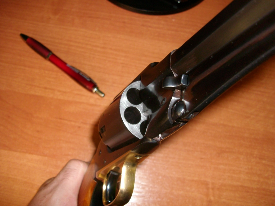

Szczelina miedzy bębnem a lufą wynosi ok 0,1 z tym że na naciągniętym kurku bęben ma luz osiowy lewo prawo ( kręcąc bębnem względem jego osi ) minimalny wyczuwalny pod palcami może ze 0,3mm czy tak ma być?
Na zdjęciach przedstawiam nieosiowość pomiędzy bębnem a lufą w wszystkich komorach bębna proszę o opinię w/w nieosiowości czy to złom?

Luz nie jest niczym nienormalnym. Nie da się go nie mieć, jeśli broń ma działać. Co do osiowości, to niech się wypowie ktoś mądrzejszy, lecz na pewno strzelać się da :).

Nie piszesz w jakiej pozycji był rewolwer w chwili wykonywania zdjęć. Gdy aparat pstrykał fotki, to gdzie była muszka? Nad planem zdjęcia , pod nim, z prawej, czy z lewej? Nieosiowość na wszystkich zdjęciach ma podobny charakter, ale chyba w żadnym z przypadków nie wychodzi poza stożek przejściowy lufy.
[/quote]
Muszka była w prawym górnym rogu. Myślę iż mój niepokój to zwykła s...a dopóki nie przestrzelam Remika nie wiele będzie wiadomo, zamówiłem już kule gdyż posiadam tylko .445 i zobaczymy jakie wyniki z resetu zrobi na tarczy.

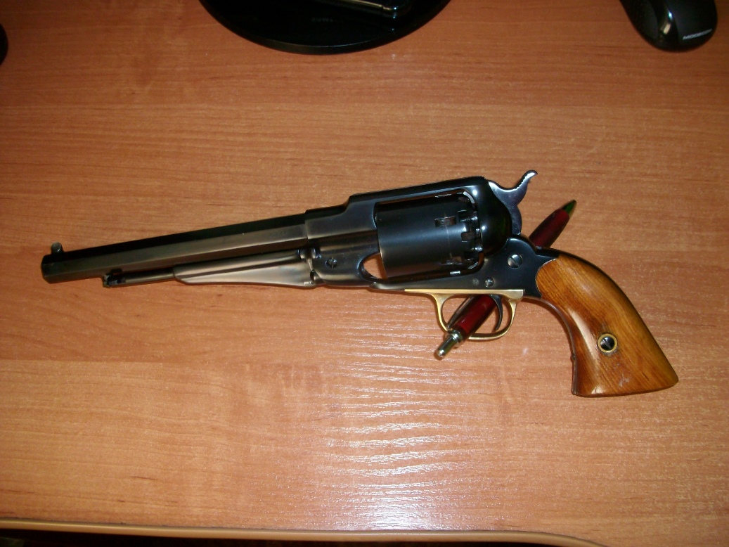

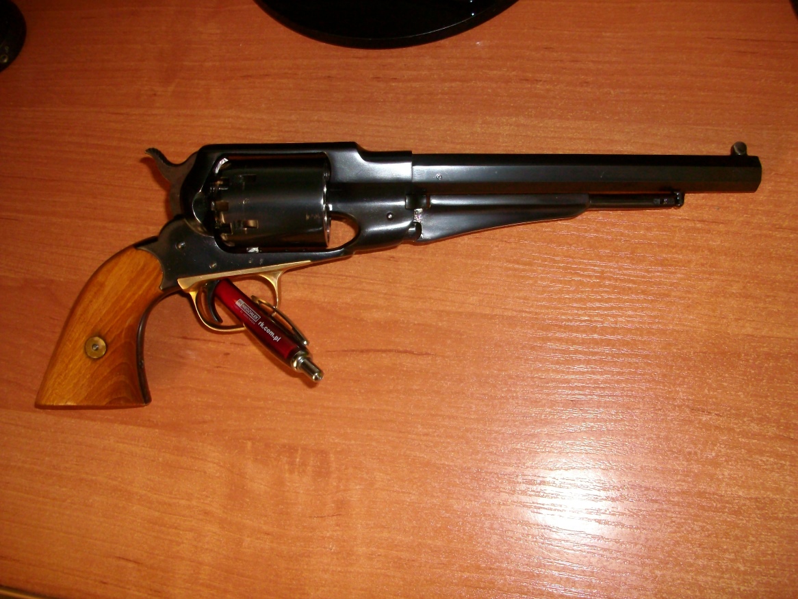

Teraz kilka słów o samym rewolwerze, co prawda nie mam porównania gdyż trzymałem w ręku tylko raz hege-uberti w sklepie ale:
- uchwyt jest naprawdę mały tzn. krótki nie mam raczej wielkich dłoni ale trzymam go 4-palcami piaty jest pod kolbą.
- wykonanie wydaje się ok raczej dobrze spasowany, jest oczywiście używany tak więc ciężko mi tu wszystko określić .
- pobojczyk ma luz na boki.
- spust dział płynnie i wyczuwalnie, nacisk poniżej 1kg, nie mierzyłam.
- gwint porównując do nowego hege-uberti zdecydowanie płytszy.
- komory bębna nad kalibrowe w porównaniu do lufy ok 0,07 mm z tym że lufa mierzona bruzda-pole więc jest trochę więcej.
- blokada bębna zaskakuje zdecydowanie za wcześnie.
kilka fotek:

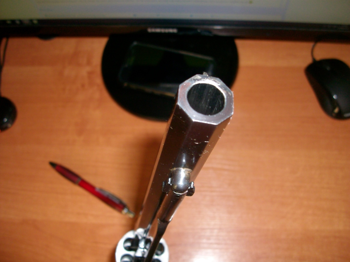

Koledzy wertując fora o nie osiowości znalazłem wpis iż czasem widoczna nie osiowość wynika z konta patrzenia przez lufę, tak wiec tym razem skorzystałem z chińskiej latarki diodowej a nie chińskiego endoskopu i ...
Mówiłem że to s...a widać w każdej komorze bębna piękny osiowy pierścień. Pierścień wynika z ułożenia stożka wejściowego. ( endoskop zrobił zdjęcia pod kątem oparty o ściankę lufy a nie dokładnie w jej osi )
Dla potwierdzenia iż bęben ma większy kaliber od lufy wykonałem ot taki mały eksperyment: dobrałem kulkę .445 która pod lekkim oporem aczkolwiek swobodnie wpadła do każdej komory bębna, tą samą kulę umieściłem w stożku wejściowym weszła w połowie swojej średnicy a na końcu lufy w ok 1/3.
