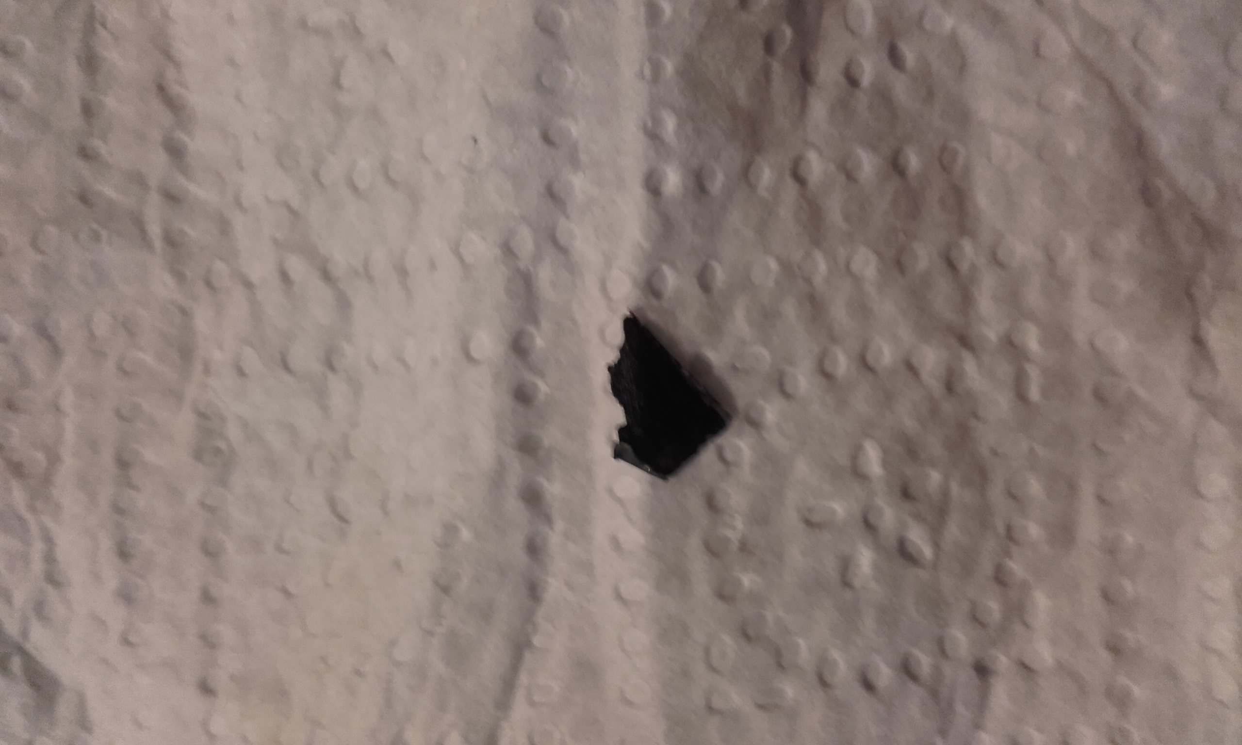

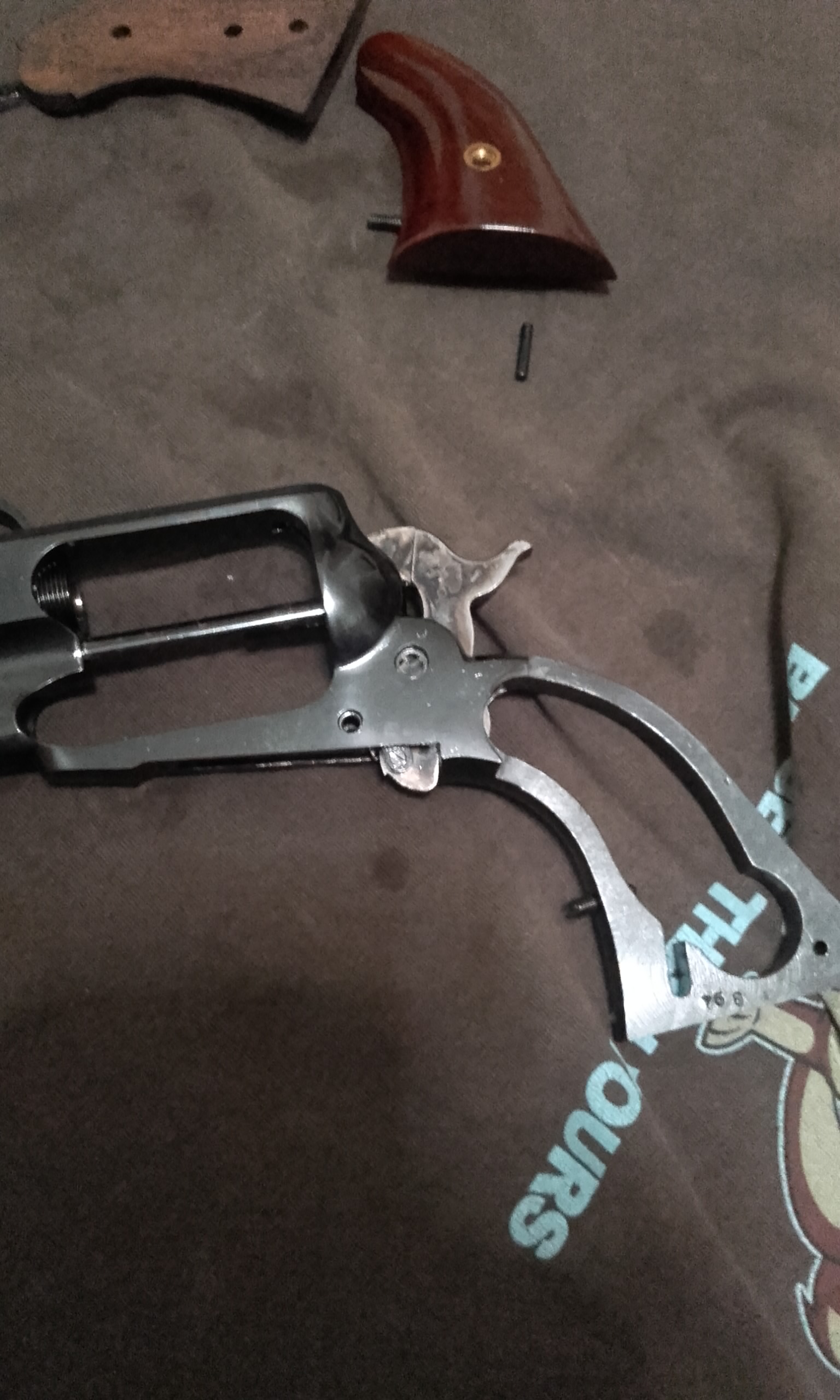

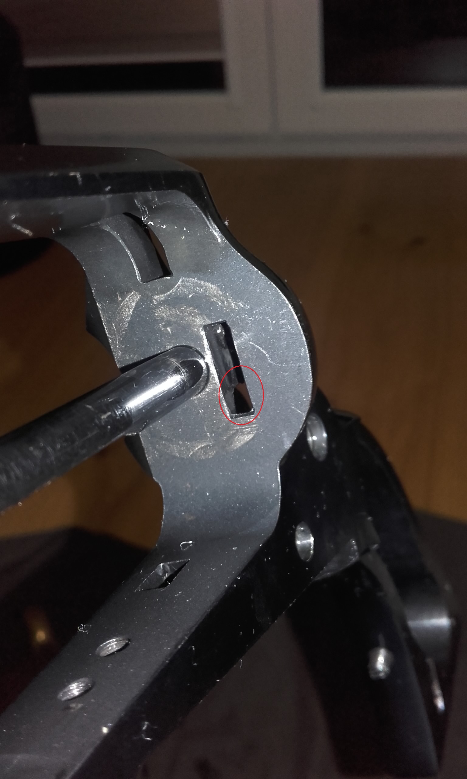

Po włożeniu kurka i przykręceniu pazura chciałem włożyć sprężynę co jest w rękojeści ale nie moglem kurka wyciągać do góry (nic na sile nie robiłem od razu mówię) po pewnym czasie jak już się spociłem jak pies w chińskiej restauracji postanowiłem rozkręcić i poświeciłem latarka w korpus bo już nie wiedziałem co możne być nie tak, nie mam zdjęcia bo nie zrobiłem ale w środku zobaczyłem kawałek cienkiego metalu co nie pasował mi w tym miejscu po dotknięciu śrubokrętem metalowy kawałek odpadł. Następnie skręciłem bron bez najmniejszych problemów ( nie licząc ze ręce mi się trzęsły jak galareta).
Po odciągnięciu kurka bęben się obraca a na pierwszej pozycji kurka przy obracaniu bębna słychać klikanie tak jak wcześniej wiec zdaje mi się ze wszystko jest w porządku ale nie daje mi spokoju ta część co odpadła.
Na zdjęciach zaznaczyłem gdzie ten kawałek metalu odpadł.

Może coś zostało po producencie - ale jak wszystko działa poprawnie to jest OK, Gorzej jak by coś nie dało się złożyć.

Z byle pierdoły zrobiłeś aferę!Przecież widać,że to jest odlew co nie spiłowałeś to odpadło i bardzo dobrze!

Dzięki wielkie za pomoc, nic nie piłowałem ale coś odpadło wiec dla mnie był problem nie jestem widocznie taka alfa i omega w broni jak Ty
Co ciekawsze moim zdaniem pomocne odpowiedzi:
"Uberti mają taką właśnie przegrodę między kurkiem a popychaczem bębna. Czy to błąd w obróbce czy celowe działanie chyba nikt nie wie. W każdym razie utrudnia czyszczenie."
"jak nawet był od przegrody oddzielającej częściowo kurek od popychacza przynajmniej tak wygląda to nic się nie dzieje miałem to samo w swoim egzemplarzu tylko tyle ,że ja to wyłamałem sam osobiście bo strasznie szpetnie to wyglądało i tak jakby niedorobione frezarką czy czymś tam. I ten kawałek nie ma nic na pracę mechanizmu bo popychacz i tak jest prowadzony przez kurek i otwór przez który wychodzi wszystko działa jak należy czy to z tym kawałkiem czy to bez niego, nie ma żadnego wpływu."

W moim kolcie (również produkcji Uberti) przy wlocie kanału popychacza bębna (tj. od strony kurka) był taki zadzior utrudniający złożenie mechanizmu. Ząb popychacza haczył o niego przy wkładaniu. Sprawę komplikowało jeszcze to, że przecież popychacz jest przyciskany do ściany kanału sprężyną. No to pilniczek w rękę i trzeba było fabrykę poprawić. Jak się zna i rozumie zasadę działania takiego rewolweru i wie się, co się robi i jak się obchodzić z materiałem, z którego został zrobiony, to sporo takich fabrycznych niedoróbek można spokojnie poprawić. Trzeba pamiętać, że to jest masowa produkcja. Do kontroli jakości idą pewnie tylko wybrane losowo egzemplarze. Ten akurat został raz złożony i nikt go już więcej w fabryce nie rozkładał. Działa? Działa! No to do klienta!
