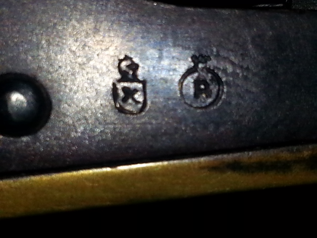

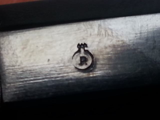

Zakupiłem używkę Remingtona 1858 wykonaną przez hiszpańską firmę Santa Barbara. Jednakże od dłuższego czasu nurtuje mnie jej rok produkcji. Nie pokrywa się on z włoską logiką. Jedyne co znalazłem na broni, oczywiście poza symbolem i nazwą producenta wraz z nr seryjnym, to cechy widoczne na fotkach.
To pod bębenkiem: A to na lufie: Gdyby któryś z kolegów miał większą wiedzę na ten temat, to byłbym wdzięczny
Zwracam się do bardziej doświadczonej Braci z pytaniem, które nurtuje mnie od dłuższego czasu.

Bicie "R w kółku" stosowane jest od 1929 roku (R - rewolwery, P - pistolety). Tarcza z ukośnym krzyżem (niektórzy określają to jako skrzyżowane karabiny) pod hełmem rycerskim jest bita od roku 1931. Twój rewolwer nie jest więc starszy
To są oczywiście bicia probierni Eibar, które nic poza tym nie mówią o roku produkcji, ale potwierdzają że broń wyprodukowano w Hiszpanii. Rok produkcji nabijany jest na broń hiszpańską w postaci pojedynczej litery (starsze - do 1954 roku), albo litery i cyfry (młodsze - od 1955 roku). Musisz poszukać takiego oznaczenia. Od 1995 roku rok produkcji może być nabity, jako dwie ostatnie cyfry numeru seryjnego. Jeśli na broni nie ma innych bić, niż te które sfotografowałeś, to może jest to ten przypadek. Sprawdź w takim razie numer seryjny.

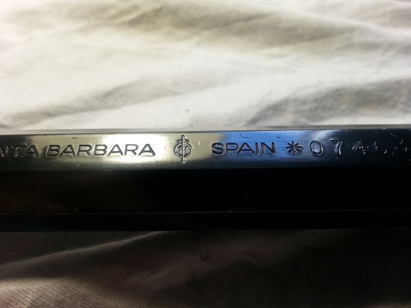

Ostatnie cyfry nr seryjnego to 63, tak że nie pasuje. Natomiast doszukałem się gdzieś w sieci, że P w broni Hiszpańskiej oznacza rok 1945, więc gdyby nie była to cecha, to nawet mogłaby pasować. Rewolwer rozbierałem już kilkakrotnie (czyszczenie po strzelaniu) i nie znalazłem żadnego innego, oddzielnego oznakowania. Może Kolega ma pomysł, gdzie ewentualnie go szukać, bo możliwe że przeoczyłem coś oczywistego.

Na zdjęciach nie ma P. Ta litera w kółku (właściwie to jest symbol granatu) to R. P jest bite na pistoletach. Piszesz, że oprócz tych bić są jeszcze jakieś inne (typ, producent). Zrób zdjęcia wszystkich, jakie znajdziesz, to poszukamy.

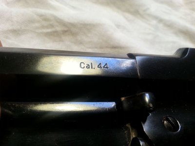

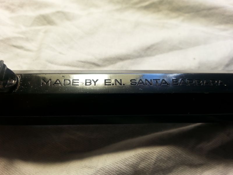

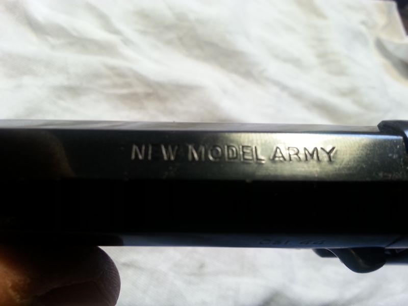

Proszę:
Jednakże wszystkie te informacje są na lufie, nic więcej nie znalazłem. -
