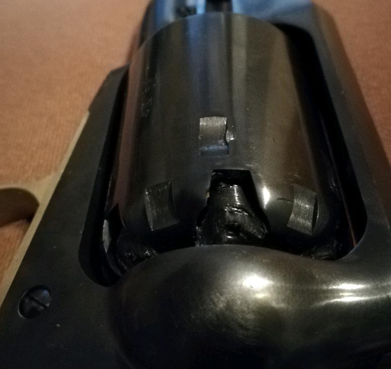

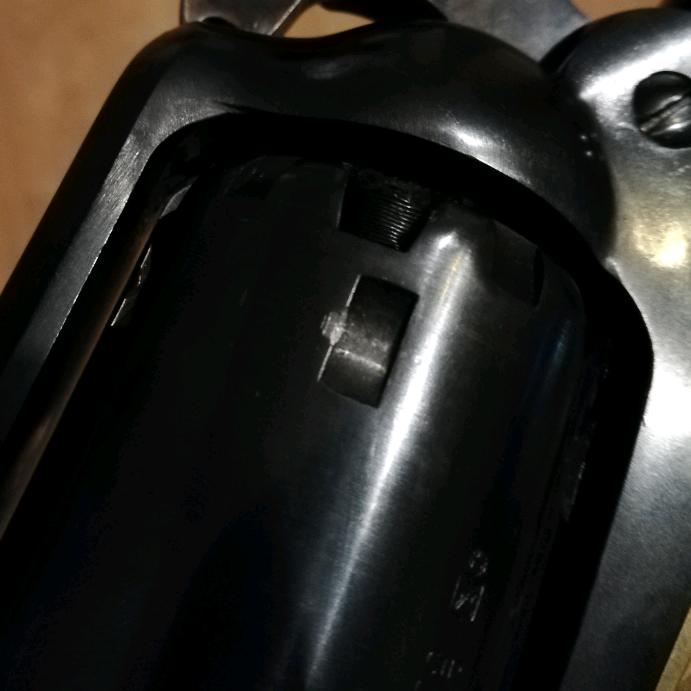

Panowie prośba o ocenę mechanizmu blokadu Uberti Hege. Przy napinaniu blokada za wszesnie uderza w bęben pozostawiając ślady na bebnie na krawedzi rowka. Nie będę sie rozpisywał rzućcie okiem fachowca na link...
https://youtu.be/dZBLLiY2DNU
Szperając w google znalazłem kilka takicb przypadków Uberti. W Pietta tak się nie działo. Gdy kurek jest odciagniety blokada prawidłowo juz siedzi w rowku bębna to przy dociągnieciu max zaskakuje spust wszystko widać na filmie

Wyrobiona blokada bębna przy zębie na kurku lub wyrobiony sam ząb kurka. Uberti używa do produkcji modeliny.
Edit: sprzęt nie wygląda na wiekowy, a różnica w timingu nie jest duża, podejrzewam że tak został ustawiony przez włocha. Obstawiam, że podpiłowali ci ciut ww. ząb przy ustawianiu. Moim zdaniem normalna praca repliki od uberti.

Blokada jest podpiłowana z jednej strony ale na jej "czubku" widać malutki ślad po uderzeniu w bęben podpiłowałem pod wiekszym kątem teraz wskakuje w rowek i ustawia bęben bez haczenia o krawędź rowka na bębnie. Nie ma problemu z osiowością ani luzem na bebnie.

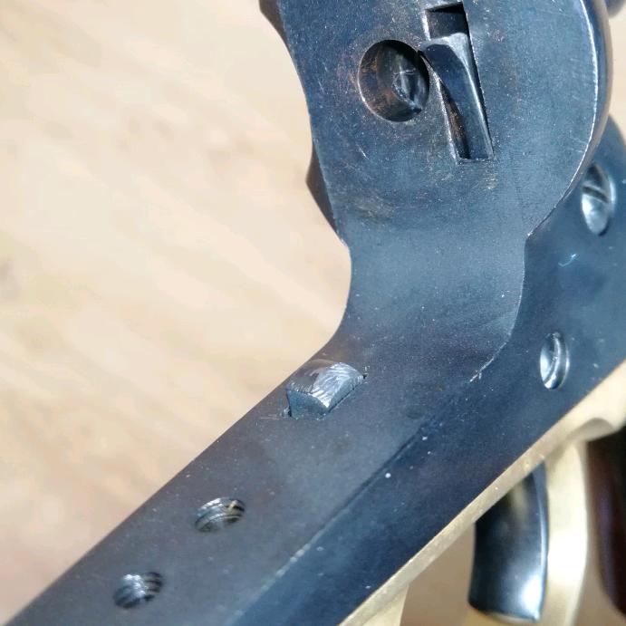

Kolega ma rację - spiłowałeś blokadę. Mam Hege i też występuje ten "klik". Ale blokada nie wskakuje z pełną siłą w frez bębna. Następny "klik" to pełne wpasowanie blokady we frez. Blokada u mnie jest zeszlifowana pod łagodnym kątem na pełnej grubości blokady z malutką fazą ok. 0,4mm. Zapewne bęben dostanie rysy obwiedniowej po intensywnym używaniu ale nie uważam tego za błąd - bęben trzyma jak zamurowany.

Moja blokada już była tak spiłowana ja jedynie minimalnie przelecialem pilnikiem tak że nie ma śladu na blokadzie gdzie uderzała w krawędź rowka na bębnie pozostawiając ślad.
Jak widać na filmie było uderzenie w bęben a dopiero po dociagnieciu kurka bęben robił jeszcze minimalny obrót i blokada wskakiwała w rowek. Teraz blokada wpada czysto w rowek. Zrobiłem test z farbą pomalowalem czubek blokady i teraz wyraznie widać gdzie blokada spotyka się z bębnem.

Tu masz blokadę w moim Remiku Hege:
Dla mnie najważniejszą rzeczą jest solidność i niezawodność. Skoro Remington Pattern custom kosztujący ponad 5 tys. potrafi dostać rysy obwiedniowej po przebiegu 200 kul to tym bardziej Uberti. A to że tuning Hege to tylko ładniej wypucowany za dopłatą ok. 200 zł. Jeżeli obawiasz się rys to wystarczy nie strzelać...

To nie jest wgniecenie - oryginalnie bęben jest z jednej strony delikatnie wyżłobiony. Prawdopodobnie aby przy szybkim strzelaniu klin nie "przeoczył" frezu.
I to nie jest tylko w Hege - drugi nowy bęben bez tuningu też ma "wgniecenia"... :)

Przeglądając fotki nowych bębnów nigdzie nie spotkałem tego wyżłobienia... A nawet jeżeli jest on fabryczne to powinno byc ostre i równomierne a nie jak u mnie sklepane na jednym rowku bardziej na innym mniej... Skoro rowek blokady jest frezowamy i ma ostre krawędzie to to wyżłobienie też tak powinno wyglądać (przynajmniej wg moich oczekiwań :p)
Ale jak widać taki problem to nie problem blokada poprawiona nic nie haczy, dobrze blokuje, osiowość idelana więc tylko strzelać.

Mam remika co prawda pietty, ale nie mam tam żadnych wyżłobień na blokadę bębna. Są tylko prostokątne rowki z równymi kantami. Blokada wychodzi idealnie w tępo i nie "rani" kantów. I czy energicznie czy powoli, zawsze tak samo. W tym przypadku jest zły timing.
